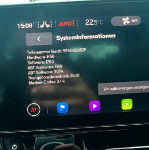

Moin zusammen. Ich bin hier ganz neu und habe mir erst letzte Woche einen Seat Leon e-Hybrid zugelegt. Allerdings habe ich seitdem mit diversen Software-Problemen zu kämpfen. Daher meine Frage: Aktuell habe ich die Version 1780 installiert. Laut meiner Recherche hier ist dies aber bei weitem nicht die neuste, oder liege ich da falsch?
Ich habe das Auto bei Seat Connect angemeldet und es ist auch mit dem Internet verbunden, aber mir wird keine neuere Version angezeigt. Gibt es da einen Trick? Danke im Voraus!

Die Weltkugel weis? Sonst händisch die Updates machen

Ich weiß ja nicht, wie ich händisch ein Update machen soll, das ist das Problem. Und 1780 ist ziemlich alt oder?

Firmware laden, zuerst auf eine 18XX Version, dann auf die 1969 Version.
Starten im Service Menü
  • Neues Update verfügbar Beitrag #5.680
Ist das hier das Service Menü? Weil falls ja, werden mir da unter „Aktualisierungen anzeigen“ keine Updates angezeigt. der Globus ist weiß IMG_4633.jpeg
