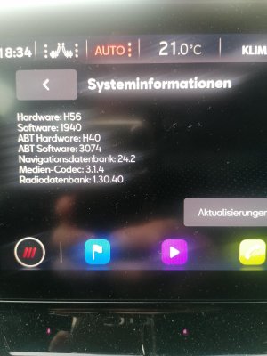

Moin Henno,
im Anhang habe ich mal meine Softwareversion angefügt.
Sieht doch soweit ganz gut aus oder?
Muss man wirklich selbst in der Software rumfummeln damit der In-Car Store läuft? Ist doch bestimmt nicht im Sinn des Erfinders. Gibt es hier keine weitere Alternative?
Habe gelesen man könnte/kann den Store codieren - freischalten.

Wenn Hauptbenutzer und oder store nicht geht liegt es oft an veralteter Software der OCU (Stg. 75)
Die muss man per Diagnose Tester auslesen und aktualisieren.
Wenn die aktuell ist kann man bisschen tricksen damit alles funktioniert.
