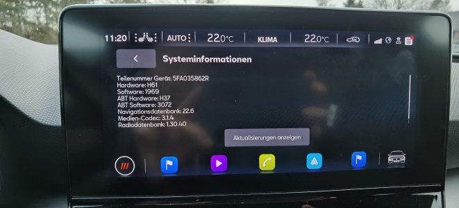

  • Neues Update verfügbar Beitrag #5.102
Habe heute meinen Leon ST e-hybrid Fr von der Werkstatt nach Update eines Steuergeräts (wegen Nebellicht Fehlermeldung) abgeholt und habe (hoffentlich) erfreulicherweise festgestellt dass gleich auch noch das 1969 Infotainment-System Update aufgespielt (siehe Foto), aber nicht kommuniziert wurde, bei der Heimfahrt gab es noch ein kleines OTA Update.
Mal sehen ob er sich jetzt endlich die Favoriten der Kontakte der Mobiltelefone merkt.

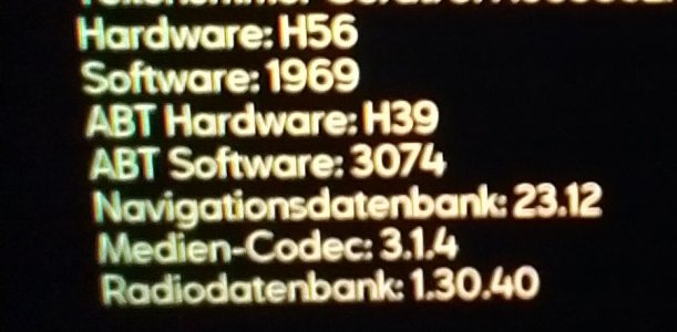

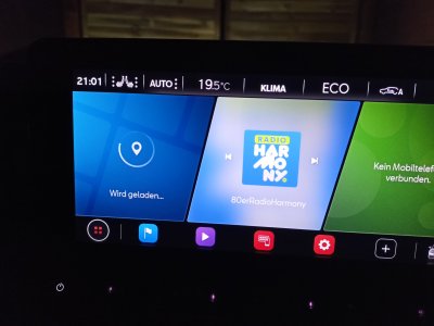

ich habe ein neues Problem. Heute hat sich mein Infotainment/ Radio resettet.
Sprache in Englisch, alle Radiosender gelöscht. Einführungmanager geht auf.
Navigation funktioniert nicht. Fenster lädt u. lädt und Sprachassistent geht auch nicht.
Nach einem Neustart das gleiche. Navi steht auf n/a.
Habe Sicherung 19 gezogen, Sicherung 30 auch. Radioeinstellungen auf Werkseinstellungen zurückgesetzt.
Immer noch das Gleiche. System setzt sich bei jeden Start zurück. Nichts zu machen.
Als wenn sich etwas von selbst immer löscht oder was defekt ist in der Firmware.
Hat jemand noch eine Idee?

  • Neues Update verfügbar Beitrag #5.110
Die Server scheinen diese Woche Probleme zu haben
Warte mal ab bis nächste Woche.

Habe ich auch seit einiger Zeit, Immerhin bleiben die Bluetooth und Carplay Einstellungen gespeichert.

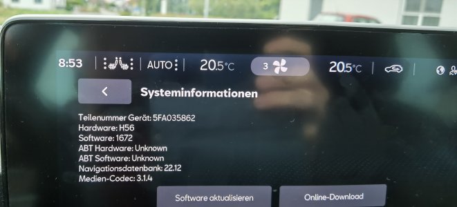

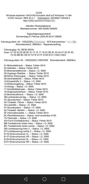

Ich hatte im September einen Termin um das Software Update zu bekommen. Mein Softestand war 1672. Leider hatte die Probleme das Update einzuspielen und habe ein neuen Termin erhalten.
Im Jänner hatte ich den erneuten Termin für das Update.
Dabei stellte es sich heraus, dass sie wieder Probleme mit dem Update hatten und das das Update ein Tausch von einem Steuergerät erfordert.
Tja, nach mehreren Wochen Werkstatt Aufenthalt (von 02. Jänner bis 26. Jänner) und insgesamt 5 Steuergeräte die getauscht wurden, hat der Leon schließlich das Update erhalten.
Der erste Versuch das Update im September zu installieren, hatte viele Fehler im Fehlerspeicher abgespeichert.
Vorige Woche vom 26. Jänner als ich den Leon endlich abholen konnte, hatte ich bemerkt, dass Keyless nicht mehr funktionier.
Auto Vorort gleich den Fehlerspeicher ausgelesen ... Fehler in der Zentralelektronik (Steuergerätfür Diebstahlschutz hinten links) verursacht, dass Keyless nicht funktioniert.
Meine neuer Termin in der Werkstatt am 16. Februar
Habe heute den Fehlerspeicher selber ausgelesen und gesehen, dass hier etliche Fehler wieder drin sind.

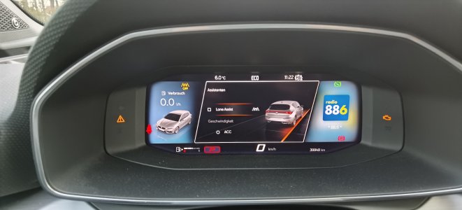

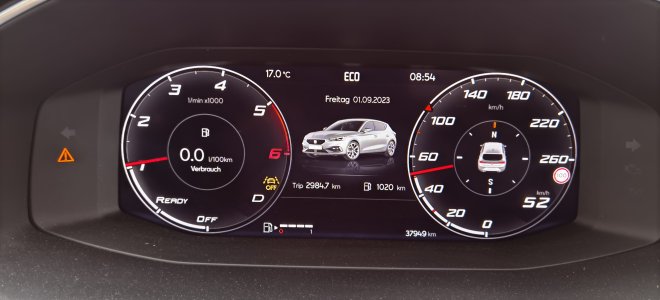

Noch was wegen dem Tacho.
Nach dem Update sieht das Design etwas anders aus und es gibt nicht mehr soviele Einstellmöglichkeiten.
Zuvor hatte ich das Tacho auf diese Anzeige gestellt.
Nach dem Update sieht das Tacho so aus:
Ich kann zwar die Anzeige links und die Anzeige rechts verstellen, aber nicht die mittlere Anzeige.
In der mittleren Anzeige habe ich nur paar Setting Optionen und geht dann wieder automatisch raus auf die Fahrbahnanzeige.
Kann man jetzt nichts anderes mehr anzeigen lassen?
Ich möchte nicht die blöde Fahrbahnanzeige.
Oder übersehe ich da was?
  • Neues Update verfügbar Beitrag #5.114
Mit der VIEW Taste am Lenkrad kannst du doch die Modi durchwechseln. Kurz drücken.
  • Neues Update verfügbar Beitrag #5.115
Öhm, das sind ja zwei verschiedene Ansichten die du hier vergleichst. Und mit der Taste "View" kannst Du doch alle Ansichten durchschalten, auch die vorherige Tachoanzeige. Wenn dass nicht geht, dann ist bei dem Update was schief gelaufen (und die Views sind deaktiviert)
@Danielson warst 1 Sekunde schneller ;).
  • Neues Update verfügbar Beitrag #5.116
@ToX
@Danielson
Hier habt Recht, das war meine Fehler. Funktioniert mit der View Taste.
(War schon lang nicht mehr mit dem Seat unterwegs, Auto von der Frau)
  • Neues Update verfügbar Beitrag #5.117
Hi, genau wie bei mir. Gibt es dazu Neues bei Dir? Ich habe nächste Woche Freitag einen Termin zum Fehler auslesen.
Könnte Steuergerät oder viell. auch nur Software sein. Auto lässt sich zum Glück normal fahren.
  • Neues Update verfügbar Beitrag #5.118
Aktuell sind es die Server
Da wird scheinbar einiges umgebaut.
  • Neues Update verfügbar Beitrag #5.119
Ja, aber die sorgen doch nicht dafür, dass beim Einschalten des Autos das Infotainment auf Englisch ist u. Ich mit dem Einrichtungsassisten u. Rauschen auf UKW bei 87,5 Mhz Frequenz begrüsst werde u. alle Einstellungen die ich vorher gemacht habe gelöscht sind. Wie gesagt , das Navi verbleibt dauernd in der Ladeschleife, die Sprachsteuerung ebenfalls u. alles andere sieht so aus wie nach einem kompletten Reset.
Kann natürlich sein dass bei einem Navigationsdatenbankupdate irgendwas gecrasht worden ist wenn die Server ausgefallen sind.
Die User sind alle normal drin u. die Verbindung über Android Auto funktioniert einwandfrei.
sehen wir es positiv, mal eine Abwechslung bei den sonst Dauernden DFehlermeldungen: Rechtes Nebellicht ausgefallen oder Frontassisten nicht verfügbar.
