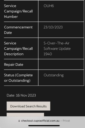

lt. VIN Check soll folgendes Update ausstehen.
Bekomme aber keine Meldung zur Verfügbarkeit.
Aktuell läuft meiner auf 1900.
Bin als Hauptnutzer mit allen Freigaben angemeldet. Auch ein Werksreset hat nichts bewirkt.
Muss ich einfach noch warten oder kann ich selber etwas tun?
  • Neues Update verfügbar Beitrag #4.884
Das Update kommt dann wohl irgendwann die nächsten Wochen, wird in Wellen ausgerollt. Habe es alternativ im Rahmen eines Servicebesuchs von meiner Werkstatt aufgespielt bekommen. Läuft bislang gut, hatte mit 1899 vorher regelmäßige Reboots.

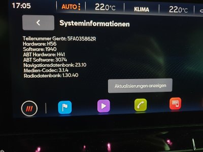

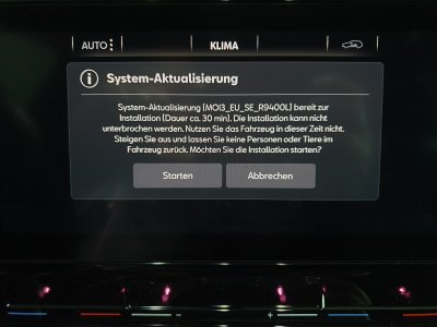

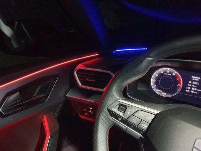

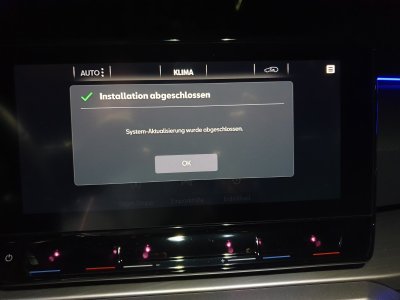

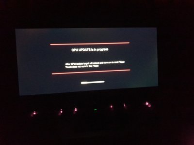

So, vorhin das Update installier: A896 > 1940. War nach ca. 20 Minuten durch. Aber am Ende bleibt das Display schwarz ohne jegliche Abschlussmeldung. Erst wenn man dann die Zündung anmacht kommt die Meldung, dass das Update abgeschlossen ist. 1. Schrecksekunde nach dem Update war, als ich die Tür aufgemacht hatte. Da war die Led Leiste rot, der Rest blau. Ging aber weg. Ansonsten keine Probleme mit der Helligkeit. Eine Änderung der Geschwindigkeit konnte ich bisher nicht feststellen.
  • Neues Update verfügbar Beitrag #4.899
Das Rot bei offener Tür ist normal und so vorgesehen, damit man sieht, dass die offen ist (auch für rückwärtigen Verkehr)
  • Neues Update verfügbar Beitrag #4.900
Ah, ok. Hatte ich vorher noch nie gesehen. Die Ambientebeleuchtung hatte ich bisher immer auf rot eingestellt 😉.
