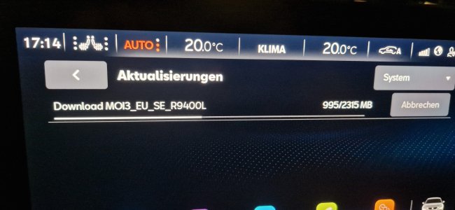

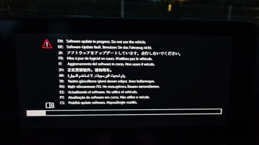

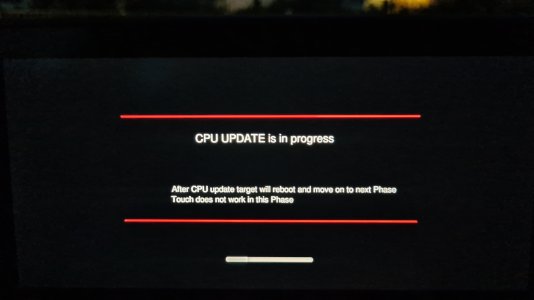

Ich lade gerade ein 2315 MB Update per OTA ... scheint das 1940er zu sein... Mal sehen ob es gut durchläuft 🙈 Es ist das MOI3_EU_SE_R9400L

Mein Leon MJ 2021 läd auch gerade das MOI3 Update mit 2315 MB runter.
Jemand ne Ahnung was das ist?

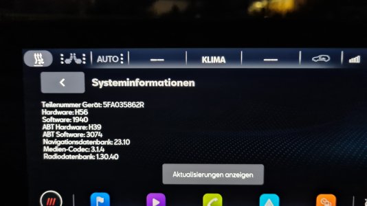

Hatte ich heute auch. Ist 1940 und lief ohne Probleme durch.

Wie lange hast das bei dir gebraucht mit der Installation (ohne Download)?
Ich beantworte mir mal die Frage selber 🙈... hat circa 20 Minuten gedauert die Installation.

Meiner ist aus April 2020, letzter Stand war 1896 (ehemals 16er Gang). Update wurde direkt angezeigt und war in 10 Min heruntergeladen und nach weiteren 20 Minuten installiert.
