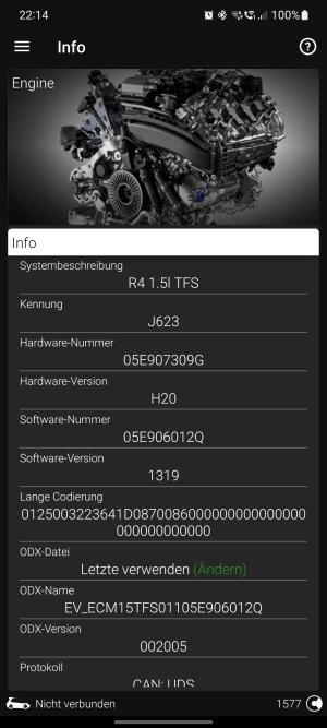

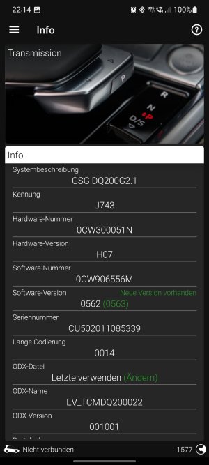

Bezüglich rücken, sag Mal Motor und DSG Software teilenummer und Version, ich schaue mal ob's was gibt.

Hallo Henno anbei die Fotos
