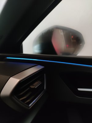

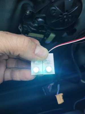

Hallo, gibt es Neuigkeiten bezüglich des Fehlers nach dem Update 90U2 Ambientebeleuchtung.
Der Fehler, wo der LED Strip von hell in dunkel geht.
Bei mir wurde jetzt das Steuergerät der zentrale Elektrik quer getauscht ohne Erfolg, die Türverkleidungen komplett getauscht ohne Erfolg.
Keiner weiß mehr weiter und ich auch nicht.
Ich habe die Türverkleidung abgebaut und habe die LEDs verglichen, die vordere und hintere Leuchten gleich hell.
Es sind ja eigentlich keine Strips. Es ist ja nur ein Plastikstreifen, der jeweils mit einer LED beleuchtet wird.
Wie gesagt, sie leuchten gleich hell, da der hintere Streifen aber 30 cm ist und das vordere nur 10 cm, leuchtet das vordere Stück heller.
Demzufolge müsste das hintere Stück mit 30 cm noch heller leuchten, dass es gleich ist.
Die Beleuchtung auf dem Armaturenbrett sind ja auch einzelne Teile von ungefähr 20 cm.
Die Leuchten aber genauso hell wie das Stück von 10 cm.
Ich vermute das in dem Steuergerät, wo es hinterlegt ist wie hell jede einzelne LED leuchten soll ein Fehler vorliegt oder ein Softwarebug. 🤷🏻‍♂️
Die Kabel von den LEDs gehen vermute ich in das Steuergerät wo in der Tür sitzt, bin mir aber nicht hundertprozentig sicher.
Was kann man noch machen?
Natürlich möchte das Autohaus, auch nicht einfach irgendwas ausprobieren, da es Koste verursachen kann. 😔
