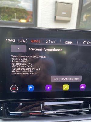

Hier nun meine Rückmeldung zum Update 1940. Beats hält die Surround-Funktion, System allgemein schneller. Beats gefühlt druckvoller. Wie es sich mit Abstürzen verhält bleibt abzuwarten.
