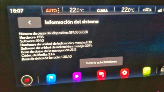

Diskutiere Neues Update verfügbar im KL - Allgemein Forum im Bereich Der Leon 4; Spanien 5. Juni an einen Kollegen, ich habe einen Termin am 22. Juni
  • Neues Update verfügbar Beitrag #4.061
