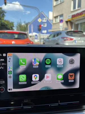

Hallo, könntest du vielleicht einen screenshot posten, wie Carplay nun aussieht?
Einfach bei verbundenem CarPlay mit dem Handy ein screenshot machen, dann wird von dem CarPlay screen auch ein screenshot gespeichert :p
Danke schonmal im voraus.

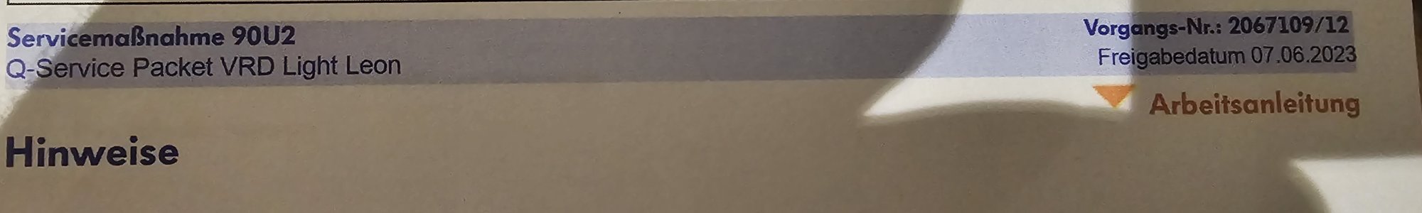

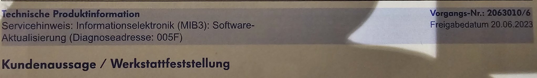

Hallo Leute, ich hoffe ihr könnt mir nĂ€here Infos geben, ich hatte mir vor kurzem Mal einen Erwin Zugang gegönnt und habe fĂŒr mein Fahrzeug 2 TPIs unter Neuigkeiten gefunden.
Kann ihr mir diesbezĂŒglich nĂ€here Infos geben? Was bedeutet "VRD Light Leon"?
Danke fĂŒr eure Hilfe
