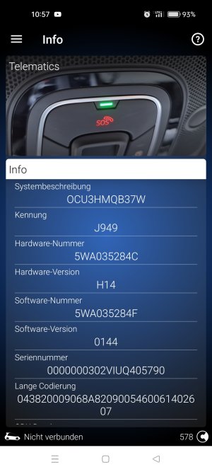

Frag mal nach neuer Software für die OCU wie hier im Bild. Eventuell auch hier die Hardware tauschen sofern möglich? Software 0144 Hardware 14 wie bei mir.
Wie kann ich das bei mir auslesen?
Und welchen Zusammenhang hat das mit den abstützen?
  • Neues Update verfügbar Beitrag #4.174
Auslesen mit Obdeleven zb. Die OCU ist wohl zuständig soweit ich das verstanden habe für die Online Anbindung sprich Connect App usw. Aber da kam dir hier @Henno mehr zu sagen. Ob man das alles Updaten kann Soft sowie Hardware weiß ich auch nicht. Nur eine Idee.
