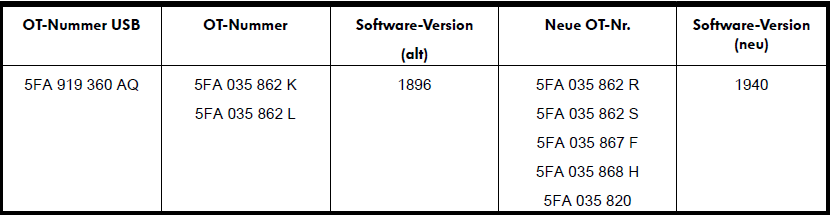

Für 1940 gibt es u.a die 90U2 (MJ 2020 - eTSI) und die ist für folgende FINs nutzbar: VSS___KL_LR000334 - 014783 - MJ2020
"Vorab prüfen, ob bei den betroffenen Fahrzeugen noch Servicemaßnahmen wie die 90Q8, 90P8 und/oder 90T4 offen
sind."
"Verschiedene betroffene Steuergeräte
Bei bestimmten Fahrzeugen des Modells Leon KL innerhalb eines bestimmten Fahrgestellnummern-Bereichs müssen zur
Qualitätsverbesserung Arbeiten an verschiedenen Steuergeräten durchgeführt werden."
"Vor der Aktualisierung auf SW-Version 1940, muss das MIB auf der SW-Version 1896 aktualisiert sein!"

Laut Händler, der mich nach dem Update Ende letzter Woche extra nochmal angerufen hat, ist die Version 1940 inzwischen als offizielle Feldmaßnahme definiert und freigegeben worden

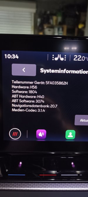

habe einen LEON 1,5 eTSI von 2022, das ist aktuel drauf.
Navi-Update habe ich schon gezogen. Krieg ich Irgendwo die Systemsoft her oder kommt die automatisch?
Habe bis jetzt keinen User einrichten können, verbinde mein Auto aber mit dem Hausnetzwerk und meinem Telefon mit
dem Internet.(Habe 5G-Flatrate). Weltkugel wird auch weiss bei passender Privacy Einstellung.
MfG
MfG
Auf die Datenstände wurde ja schon Bezug genommen. Kurze andere Frage: was ist das für eine Zierleiste? Ist die nachträglich foliert oder Serie?
