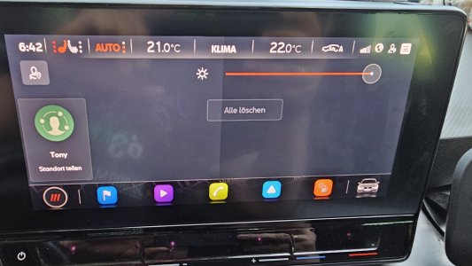

Hallo Leute,
ich habe seit kurzem das Problem das mein Bildschirm wie zweigeteilt ist, eine Seite scheint etwas dunkler zu sein (siehe Bild) hat das schonmal wer gehabt?
Danke schonmal, ansonsten ich habe diese Woche Termin beim freundlichen dann darf der sich das anschauen... ;)
was könnte das Kosten?

Hallo Leute,
Könnte es vielleicht nur Software Problem sein?Anhang anzeigen 70719
Bei den Softwareproblemen die VW/Seat haben (extrem peinlich und unzumutbar) ist es nicht auszuschließen, dass auch hinter diesem Problem ein bisher unentdeckter Softwarefehler steckt. Hier würde ich aber eher auf ein defektes Display tippen da es stark nach Pixelfehler aussieht. Welche Softwareversion hast du denn?
  • Neues Update verfügbar Beitrag #4.230
Das Interessante ist, es scheint sporadisch aufzutreten...
Seltsam einfach...
Aktuell habe ich noch 1896 drauf und bekomme mit Glück 1940 diese Woche...
Was kostet so ein Display?
  • Neues Update verfügbar Beitrag #4.231
Seltsam einfach...
Seltsam. Ich habe auch "noch" 1896 drauf und bisher nichts vergleichbares gehabt. Ich weiß nur was das dazugehörige Steuergerät kostet, das wollte mir eine Vertragswerkstatt andrehen nachdem die zu doof waren das Update richtig aufzuspielen (Batterie für 2 min abklemmen hat das Problem gelöst und 1700€ gespart).. Wenn du noch Garantie hast kann es dir doch egal sein was es kostet. Aber auch wenn du keine Garantie mehr hast würde ich auf deiner Stelle auf Kulanz bestehen (wenn der Händler nicht mitmacht kannst dich direkt an Seat wenden). Wenn das Display durch einen Schlag von außen beschädigt wird, dann sieht man es in den meisten Fällen sofort. Möglicherweise ist es vor/während der Produktion schon mal herunter gefallen oder ähnlich und das zeigt sich wenn man Pech hat erst viel später (auch wenn es viele hier erschrecken wird, aber auch bei Mercedes kommt das oft vor). Gib uns Bescheid was es war. Hoffentlich kostet es nichts...

  • Neues Update verfügbar Beitrag #4.235
So komme gerade vom Autohaus, habe die 1940 bekommen, wirkt doch noch etwas runder und flüssiger wie die 1896, auch die Sprachbedienung ist besser geworden 👍 das Display scheint ein defekt zu haben (am ehesten ist es der Helligkeitssensor) Display müsste getauscht werden (ca 1500€)
Was mich wundert das ich normal noch angemeldet war, nicht zurückgesetzt - ist das normal oder sollte ich am besten das System zurücksetzen?
