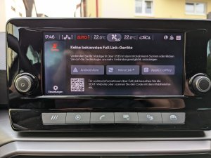

Im Connectbereich ist alles ausgegraut, bis ich ein Kabel anstecke.
Verbinde ich nur über Bluetooth (egal ob im System oder Android Auto app) werde ich zwar gekoppelt aber nur für Musik und Telefonate.

AA Wireless benötigt in deinem Fall dann den Adapter von Indiegogo. Apple Carplay Wireless geht auch so.

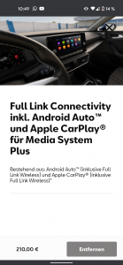

Gut OK, das ja ne klare Aussage.
Die 65,- ist es mir wert auch wenn ich das Problem nicht verstehe.
Wenn Apple geht, ist es ja nur eine Softwaresache. Da Seat geschrieben hat, dass sie für Android Auto Wireless freigegeben haben, müsste das ja mit dem Update behoben werden können?
Ich finde aber nichts von WLAN irgendwo, sollte das Modul fehlen würde ich es ja verstehen. Aber dann dürfte ja auch Apple nicht funktionieren.
Naja egal das bestell ich das indigogo. Nur die Form ist etwas suboptimal zum verstecken aber gut das wird sich irgendwie halbwegs gut lösen lassen.
Also stimmt die Aussage vom Händler, dass Android Auto nur mit Kabel geht, OK.
Dann ist aber der Konfigurator eine verarsche siehe Bild. Screenshot_20210716-104949.png

Steht das auch im Vertrag? Wenn ja, reklamieren.
Handy ist AA Wireless kompatibel?
  • Neues Update verfügbar Beitrag #393
Ist ein Pixel 5 da gehe ich Mal davon aus. Der Kompatibilitätsdingens auf der Homepage hat ja nur ältere Geräte drin, aber wenn das Pixel 3 aufgeführt ist, sollte das Pixel 5 das ja auch können.
Im Vertrag aufgeführt ist nur die Fette Überschrift. Das Wireless steht ja erst in der Beschreibung, die ist im Vertrag nicht aufgeführt.
