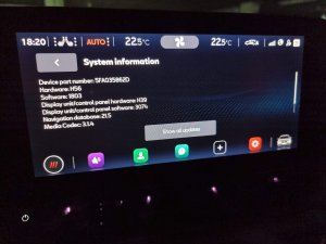

Hallo Gemeinde,
Ich war längere Zeit nur stiller Mitleser, habe mich aber jetzt angemeldet.
Hatte auf meinem Cupra Leon ST Hybrid den Software Stand 1790 und gestern/heute das Update auf 1803 bekommen.
Folgende "Fehler" sind mir wieder aufgefallen.
》 Warnblinker blinkt 3/4 mal, nach dem Öffnen und ins Auto setzen, ohne das was gemacht wurde/wird.
》 Rücklicht geht "während" dem Laden für ~30sek an
Außerdem habe ich noch folgende Punkte die mich stören.
》 Im Infotainment wird nach jedem Starten der "Verbrauch" ab Tanken angezeigt, obwohl mit "Ab Start" abgestellt
》 Amazon Musik Albumcover werden über Bluetooth nur ganz selten angezeigt, und wenn dann bis zum Abstellen des Autos oder zum Wechsel auf Radio. War bei meinem Octavia von 19 deutlich besser. Gleiches Problem bei Android Auto, dort erstes Cover bis zum "Ende"
》 Navianzeige ist etwas versetzt
Hat noch jemand die Punkte bemerkt?

Hallo, ich habe mein Auto beim Händler gelassen, um einige Probleme zu beheben, die ich hatte, und sie aktualisieren auch das Infotainment. Vorher hatte ich Version 1790 und jetzt 1803.
