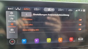

Könntest du die neuen Funktionen mal abfilmen?
Warnblinken - wenn der Warnblinker an ist leuchtet das komplette Licht im Takt
Tür offen - in der geöffneten Tür ist der Abschnitt an
Kindersicherung - keine Ahnung :p
  • Neues Update verfügbar Beitrag #323
Zumindest Warnblinken und Tür offen geht auch schon mit der 17XX Version, Kindersicherung weiß ich jetzt nicht.
  • Neues Update verfügbar Beitrag #324
Nettes Gimmick. Möchte ich trotzdem haben!
Und danke für die Erklärung!
In der Nacht sieht die geöffnete Tür sicher cool aus oder?
