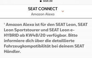

also ich weis nicht auf der Homepage von Seat steht zum Beispiel folgendes :CEEAB216-0D76-403E-8D76-0AE7C4EDD184.jpeg
Wenn ich bei meinem Händler sage das mir der Alexa Dienst sehr wichtig ist aus verschiedenen Gründen ,und dann gesagt wird , dieses Auto ist in kw48 gebaut , geh ich davon aus das es funktioniert?! Vielleicht seh ich das auch falsch , aber Seat sagt doch eigentlich klar und deutlich ab KW 48 und nicht irgendwann in KW 48.

ja und nein, verstehe deinen Standpunkt ja irgendwie aber ich glaub den Beitrag von Seat gab es vor kw48 garnicht, bzw bei deiner Bestellung war auch noch nicht absehbar ob er vor oder nach kw48 kommt. Meiner zb sollte lange davor kommen hatte aber "glück und er kam kw49
Seat startete Alexa für Leon am 25. November. An diesem Tag begannen sie, Infotainment mit Software-Versionen 17xx in Leons zu installieren. Diejenigen von uns, die kein Glück hatten, bekamen eine frühere Version mit 16xx Software und die nicht mit Alexa kompatibel ist.
