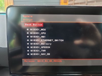

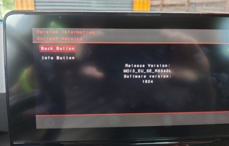

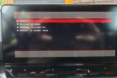

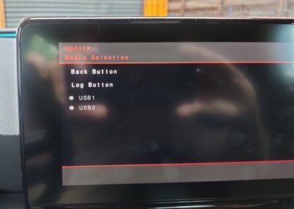

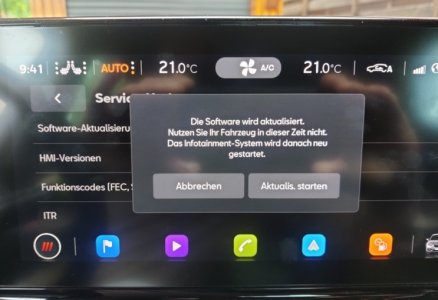

Sicher kann mir bez. Update von euch wer weiterhelfen….!
Seat Leon Kl Nov. 2021, seit 2 Monaten in meinem Besitz und ich habe auch Seat Connect wieder für 1 Jahr aktiviert.
Da es ja lt. Infos neuere Versionen als 1804 gibt, wollte ein Update machen, doch wenn ich die Softwareaktualisierung anklicke, bekomme ich die Meldung: „Software wird aktualisiert. Nutzen sie ihr Fahrzeug in dieser Zeit nicht. usw.“, anschließend kommt kurz ein schwarzer Bildschirm und dann ein Bildschirm mit 4 Optionen. Bei Update steht dann USB1, USB2 bzw. Log oder Back Button. Weiter komme ich leider nicht! Mit „Reboot to normal mode“ komme ich wieder zurück.
Danke für eure Hilfe!

  • Neues Update verfügbar Beitrag #3.953
@Gast61463
Welche Version hast du aktuell drauf?
Das 5. Foto, zeig mal den ganzen Bildschirm
  • Neues Update verfügbar Beitrag #3.954
Es gibt über dieses Menü keine Software Updates. Das ist das Service Menü für die Werkstatt.
Neue Software gibt es auch nur bei dieser wenn Probleme vorliegen, oder auf'n Schwarzmarkt.
  • Neues Update verfügbar Beitrag #3.955
Der Weg ist schon richtig, er hat ja auch das Update 1804 auf USB, wird auch richtig angezeigt.
Entweder hat er bereits min 1804 drauf oder das Update passt nicht auf die unit.
  • Neues Update verfügbar Beitrag #3.956
Es ist 1804 drauf, aber komisch, denn letztens hat er mir sogar mitgeteilt, dass es ein neues Update gibt und kurz nachdem ich auf ok geklickt habe, hat er abgebrochen.
Dann danke einmal für die rasche Info! ...fahr ich halt zum Freundlichen:-(
  • Neues Update verfügbar Beitrag #3.957
Du kannst 1804 nicht auf 1804 installieren, was sollte es auch bringen
  • Neues Update verfügbar Beitrag #3.958
Das hat er nicht vor gehabt wie ich verstanden habe. Er dachte es gibt eine neuere Version über das Service Menü. Woher sollte er auch die 1804 auf dem Stick haben.
  • Neues Update verfügbar Beitrag #3.959
Sein Foto zeigt aber das er die 1804 auf USB hat.
Speziell Bild 4&5
  • Neues Update verfügbar Beitrag #3.960
Ich habe keinen USB Stick, sondern nur die Meldungen fotografiert, die bei den Optionen erscheinen!
