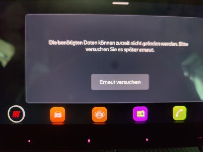

Hat hier jemand aktuell Probleme mit Seat connect?
Ich kann kein Hauptnutzer werden, bin mir nicht sicher ob es an den Servern von VW liegt oder an meinem Auto bzw. das bei meinem Umbau noch irgendwas fehlt.
Falls es nach Update auf 1896 ist: ich habe gefühlt ne halbe Stunde hin und her probiert und Nutzer entfernt und hinzugefügt, bis er es irgendwann gefressen hat - damals ging der Login via App und Website übrigens nicht, ich konnte mit Mühe mein Passwort zurücksetzen. Daran lags aber nicht.

könntest du ja Mal sagen ob bei dir Seat connect aktuell sauber läuft
Heute morgen ging es noch, eben getestet, Login unter iOS und Android möglich, zeigt aber "Status unbekannt" an. Also keine Verbindung zum Fahrzeug.

Bei mir werden die Profile sauber geladen nur kann ich nicht Hauptnutzer werden.
Kommt immer das die Daten aktuell nicht geladen werden können.
Bin mir nicht sicher ob es an meinem retrofit oder an den VW Servern liegt.

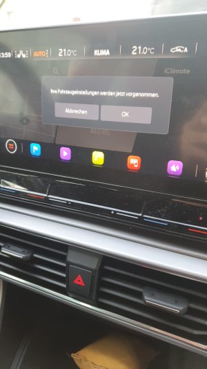

Also bei uns kam heute zumindest die Konfigabfrage beim Starten des Wagens.
