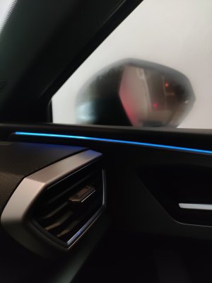

Hallo mein Leon ist Baujahr 2020 und hat das Update von 1672 auf 1896 bekommen.
Das war die Maßnahme 90 U2.
Seit dem Update sieht die Ambiente Beleuchtung so aus.
Das Auto war ein paar Tage in der Werkstatt und es wurde das Update auf 1898 durchgeführt ohne Erfolg das Leucht Band sieht immer noch so aus. Normal sollte es ja nicht heller und dann dunkler werden.
Bei wem sieht das leucht Band nach dem Update auch so aus?
Gibt es eine Lösung dafür.
Hi, das betrifft einige. Auch bei uns ist es so seit dem Update auf 1896. Das ist der Bereich um den SideAssist.
