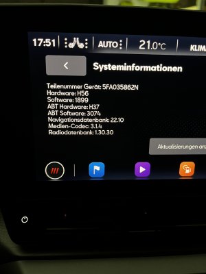

Diskutiere Neues Update verfügbar im KL - Allgemein Forum im Bereich Der Leon 4; Ich war heute zur Inspektion und habe anstandslos Version 1899 erhalten. Meine Werdegang ist 1664 —> 1672 —> 1886 (nach mehreren Anläufen) —> 1899...
  • Neues Update verfügbar Beitrag #3.181
Das war dann sicher auf Weisung von Seat, oder wurde einfach so auf eigene Verantwortung der Werkstatt gemacht.
Offiziell in der TPI aktuellster Fassung ist für diese Softwareverläufe 1896 zu verwenden.
Edit: Seat Leon 1.5 eTSI MJ 2021

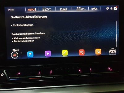

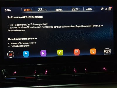

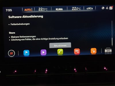

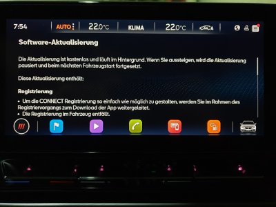

Bei mir kam gestern auch ein kleines OTA Update. Bin bei 1896. Irgendetwas mit der Registrierung wurde wohl verändert. Nur noch in der App möglich. Irgendetwas in dieser Art stand da.
  • Neues Update verfügbar Beitrag #3.196
Ja, das Update kam bei mir gestern auch, habs aber noch nicht installiert. Bin bei A896.
Es umfasst Updates für die Registrierung, Privatsphäre und Dienste, Background System-Services und Store.
