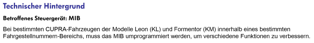

Hm, lt. MQB betrifft das nur den Cupra Leon/Formentor.
Hab nen "normalen" SEAT und die FIN von meinem passt in den genannten Bereich.
Demnach wäre er doch auch betroffen oder?

Ein Leon ist ein Leon. Die FIN ist Aussage genug.
In erWin steht zu meinem Fhzg.:
Leon KL FR eTSI - der von der FIN her grundsätzlich mit in den genannten Bereich fallen würde - folgendes:
Demnach wären ja "normale" Leons davon ausgenommen. Oder sehe ich das falsch?
Den sonst müsste ja dort stehen: "Bei bestimmten Fahrzeugen der Modelle Leon (KL) und Formentor (KM)....."
FIN hin FIN her 🤷‍♂️
