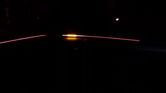

So sieht es übrigens bei mir aus
Deutlich zu sehen. Auf einem ähnlichen Foto hatte meine Werkstatt es nicht sehen können, was ich meine. Bin daher hin gefahren, da wurde es ihnen deutlich. Aber Seat hat wohl keine klare Antwort gegeben, ob das normal ist oder nicht. Aber da es auf beiden Seiten ist und breiter als die Warn LEDs, gehen wir davon aus, dass es gewollt ist. Was auch immer Seat damit im Sinn hatte.
  • Neues Update verfügbar Beitrag #3.087
die Warn LEDs sind viel weiter oben, die haben mit der dunkleren Stelle absolut nichts zu tun.
  • Neues Update verfügbar Beitrag #3.088
Der hellere Bereich sind die Warn-Leds
  • Neues Update verfügbar Beitrag #3.089
Ich tippe auf eine fehlerhaft zuendegeführte Codierung des zweiten Streifens bei der Erstellung des Updates.
Das wurde sicher nicht aus optischen Gründen gemacht. Aber wer weiß was in so einem Entwicklergehirn manchmal vorsich geht.
Heute fiel mir aber positiv auf, daß der Wagen jetzt nicht mehr schrill piept wenn man ihn mit laufenden Motor verlässt!
Das war wieder mal ne schlaue Aktion 😃
  • Neues Update verfügbar Beitrag #3.090
Ich habe ein kurzes Video gemacht, in dem man den helleren Bereich sieht. Die Warn LEDs befinden sich genau in der Mitte dieses helleren Segments.
  • Neues Update verfügbar Beitrag #3.091
