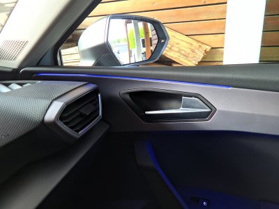

Hier nur mal ein Bild meines Lichts. Bei Tag ist der Unterschied mit der Kamera besser zu erkennen. Ich warte nun einfach mal ab ob was per OTA kommt. Vielleicht ist es irgendwann so.
Meine Werkstatt geht davon aus, dass es Absicht sei. Von Seat gab es keine Erklärung zur unterschiedlichen Helligkeit. Der hellere Bereich geht auch über den Todwinkelwarner Hinaus, meine ich.
Danke fürs Bild, aber so sieht es bei meinem definitiv nicht aus. Das würde auffallen. Habe auch verschieden Farben durchprobiert. Die Helligkeit ist gleichbleibend hell.
Sieht bei mir definitiv nicht so aus. Das schaut bei dir ja fast nach einem Defekt aus.
