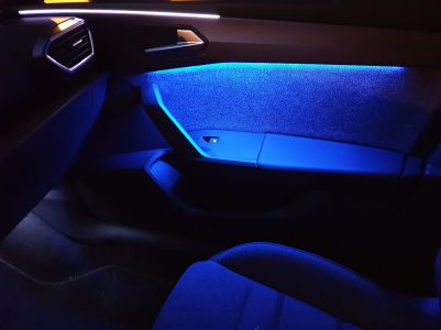

Hi, ich wollte nochmal nachhaken bzgl des Ambientelicht Tür Problems. Falls das Helligkeitsproblem gelöst wurde wäre ich über eine Info oder einen Link in den Forumsbeitrag dankbar. Ich finde einfach nix!

ich war vorhin beim Händler aber die können nix zu einer 1898 finden. Das mit dem Ambiente Licht in den Türen kannten sie so auch noch nicht. Ich stehe da jetzt etwas auf dem Schlauch. Komme ja von 1664/1672. Vielleicht ist es ja eben die Tatsache das ich von der Ur-Software komme dass ich das 1898 Update nicht bekomme. Hardware ist H56 aber wiegesagt, sehen tun die leider nix.
Und warum das Licht nun so unterschiedlich ist, ist anscheinend weder erklär noch lösbar!
  • Neues Update verfügbar Beitrag #3.031
Lösbar schon, wenn es an der Hardware liegt. Dann muss die Leiste getauscht werden.
Sollte es an der Software liegen, dann mindestens 189x installieren.
  • Neues Update verfügbar Beitrag #3.032
Ich hab 1896 drauf. Software wäre dann ja ok. Und die LEDs taugen also nicht für die Software? Warum sollten die getauscht werden? Vor dem 1896er Update war ja alles takko. Oder gehen die jetzt auch kaputt wie die Steuergeräte? Finde ich etwas strange. Es sieht ja eher wie ein Codefehler aus. Sie ist zweiteilig wegen des Totwinkelassi, wurde aber evtl durch das Update fehlerhaft programmiert.
Aber dazu sagt einem leider niemand was konkretes.

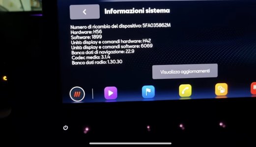

Laut dem VAG Italy YouTube Kanal scheint es seit etwa 2 Wochen sogar schon die Version 1899 zu geben.
Mein Leon wurde mit 1790 ausgeliefert. Over the Air kam außer ein paar MB große Hotfixes für das Impressum nie etwas.
Hatte dann einen Marderbiss und hab auf dringlichen Wunsch dann 1896 aufspielen lassen.
Da mein Fahrzeug Importiert wurde ist es nicht voll in der Seat Deutschland Datenbank. Wäre mal interessant ob jemand weiß, ob EU Fahrzeug bei den OTA Updates außenvorgelassen werden.

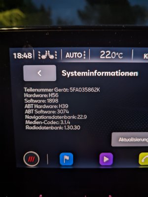

Hallo, ja das weiß ich. Ich habe einen Leon eTSI von 2021. Es ist ein spanischer RE Import -also für den spanischen Markt gebaut. Bisher hatte ich auch nur kleine Updates. Am 06.10.2022 hat sich das Fahrzeug gemeldet und wollte ein Update machen. Es hat dann von 1896 auf 1898 geupdatet. Das Ganze per OTA. War selbst überrascht. Es funktioniert auch mit RE- Importen. Ich hoffe, ein bisschen geholfen zu haben.
  • Neues Update verfügbar Beitrag #3.036
Volli18.
Hast du mal ein Foto bitte von deinem jetzigen Softwarestand?
  • Neues Update verfügbar Beitrag #3.037
@Gleiter 01
Hier ist das Foto von meinem Softwarestand
DANKE!
Meiner hat vor Monaten auch das Update von 1672 auf die 1896 bekommen. Ich kann an der Beleuchtung keinen Unterschied feststellen. Sah vorher genau so aus.
