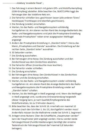

anbei die Nachricht von SEAT Deutschland bzgl. der fehlerhaften Info, dass SEAT Connect nur mit einer Lizenz funktioniert und die Anleitung dazu. Leider hat diese bei mir nicht funktioniert.
"Lieber xxx,
vielen Dank, dass Sie sich mit Ihrem Anliegen an uns gewandt haben und für das freundliche Telefonat am 07. Oktober 2022.
Die Gesamtdauer der Bearbeitungszeit bedauern wir sehr.
Wir haben die Fachabteilung kontaktiert, um die Aussage "Hauptnutzeranmeldung ist ohne Lizenz für SEAT CONNECT nicht möglich" prüfen zu lassen. Diese Aussage hat heute keinen Bestand mehr.
Die Anleitung für einen "erweiterten Reset" bei Problemen mit der Anmeldung als Hauptnutzer, finden Sie am Ende der Email. Sie können die Anleitung selbst durchführen oder von Ihrem SEAT Partner durchführen lassen.
Sollte durch nach der Durchführung der Schritte keine Anmeldung als Hauptnutzer in Ihrem SEAT Leon möglich sein, wenden Sie sich bitte zur technischen Prüfung an Ihren SEAT Partner.
Falls es noch Unstimmigkeiten wegen des Eintrages geben sollte, dass eine Reparatur deswegen nicht durchgeführt werden soll, kommen Sie auf uns zurück. Wir vermitteln hier gerne.
Wir hoffen sehr, dass Sie Ihren SEAT Leon nun endlich mit Freude fahren können.
Bei weiteren Fragen oder Anregungen sind wir jederzeit gerne wieder für Sie da."

Wenn ich solch Ablaufzyklen sehe, ist mir klar warum die es einfach nicht schaffen ein laufendes System zu entwickeln, der Hammer ist am Schluss: max 0,8 Sek. die Taste der Fernbedienung drücken 🙃 ... Es fehlt jetzt nur noch einmal ums Auto herumtanzen 😆
  • Neues Update verfügbar Beitrag #3.018
Eigentlich fehlt auch noch Punkt 17: GoTo 1. 😉

Bei Fahrzeugen ohne kessy den Schlüssel aus dem Zündschloss ziehen???
Gibt's den neuen Leon überhaupt mit Zündschloss?
