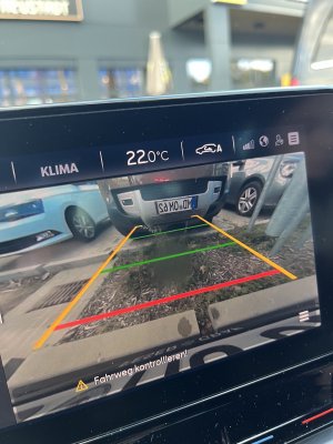

Noch jemand dass Problem dass bei euch die RFK beschläg? Wird sich wohl bald verabschieden das ding oder 😅
  • Neues Update verfügbar Beitrag #2.974
Hab nie drauf geachtet, aber kann mir vorstellen dass die Linse bei dir in dem Fall außen beschlagen ist - vom Kalten in die warme Garage.

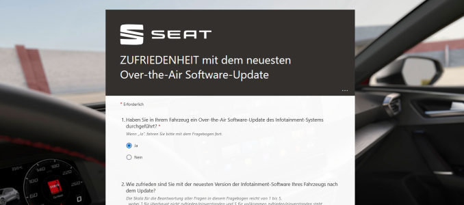

Wurde gestern von Seat zu einer Zufriedenheitsumfrage zum OTA Update eingeladen, habt ihr das auch bekommen?
Weiß nicht ob es was bringt, aber zumindest gab es ein Freitextfeld wo man seinen Dampf über die nach wie vor vorhandenen, bzw. neuen Fehler ablassen konnte 😔
