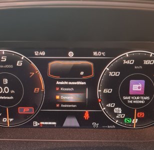

Andere Frage:
Mein Leon ist MJ2020 mit EZ08/21 und ich hätte gerne die dynamische Anzeige. In meiner Anleitung steht auch, dass es 5 Ansichten gibt, ich habe aber nur 4.
Wie geht man da am besten vor? Hat dies schon jemand bemängelt?
  • Neues Update verfügbar Beitrag #2.937
Mj 2020 soll dieses eigentlich nicht haben. Habe auch ein 07.20
  • Neues Update verfügbar Beitrag #2.938
Habe ich hier auch schon gelesen.
Ändert aber nix an der mir ausgehändigten Anleitung.
Abgesehen davon ist dies für mich nur eine Softwareangelegenheit...habe dafür also wenig Verständnis.
  • Neues Update verfügbar Beitrag #2.939
Mit obd11 geht es. Vielleicht ist deine Anleitung neuer da du ez 21 hast.
  • Neues Update verfügbar Beitrag #2.940

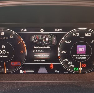

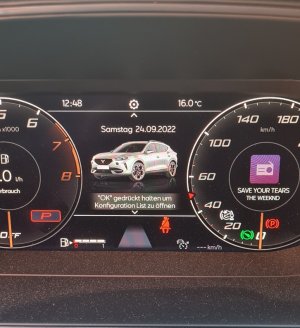

@EdMonix sollte es wirklich so sein das dein Wagen 5 Ansichten hat, kannst du nur mal im VC checken ob diese auch Aktiviert ist.
