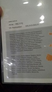

Hier für alle, die genau wissen wollen welche Länder mit dem Navi abgedeckt werden.

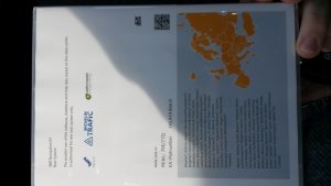

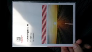

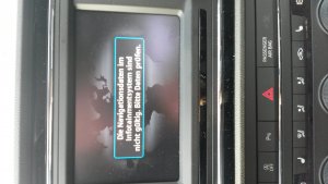

20150117_120902.jpg20150117_120908.jpg20150117_121003.jpgDie Problematik passt aktuell ganz gut zu meinem Problem. Ich habe einen Seat Leon 1.4 l Style mit dem Navi inkl. im Handschuhfach zweier SD-Slots sowie CD-Fach. EZ des Fahrzeuges 26.11.2013. Welches Navi nun verbaut ist, ist mir unbekannt. Den Wagen habe ich recht neu und es fehlte die SD-Karte fürs Navi und somit konnte ich dies auch nicht betreiben. Beim Seat Partner wurde mir ebenfalls ein Preis von über 200 EUR zugerufen. Ich bat um die Teilenummer da mir die 200 EUR doch recht teuer erscheinen. In ebay werden ja diverse Navidatenträger angeboten. Da den Überblick zu behalten als Laie ist unmöglich. Anhand der Teilenummer habe ich ein Angebot gefunden. In der Auktion habe ich die SD Karte erworben und auch erhalten. Original von Seat so wie es sein sollte inkl. CD Cover.... Preis 13 EUR :) (selbst wenn es nicht klappt wäre das ja nicht schlimm). Jedenfalls die SD Karte eingelegt aber es läuft nicht. Wird zwar als Navi-Datenträger erkannt aber es läuft nicht. Muss die SD Karte noch freigeschaltet werden vom Seat Partner?

Ja sie muss erst freigegeben werden was nur der Händler kann, aber dir fehlt bestimmt auch der freischaltcode und deshalb ist deine SD-Card leider nutzlos.

OBL1612: Also erst mal gehört zu deinem Wagen eine Navi-SD dazu, man kann das Navi nämlich nicht ohne erwerben, von daher würde ich mal mit dem Vorbesitzer sprechen wo denn deine SD geblieben ist. Denn wenn Du den Wagen mit der Aussage "mit Navi" gekauft hast gehört die Software auch dazu.
Man kann natürlich auch eine andere (originale) Navi-SD benutzen, allerdings nur eine deren Version in dem Navi frei geschaltet ist (jede neuere muss separat frei geschaltet werdem, ist praktisch der Kopierschutz). Den Bildern nach hast Du eine V5 erworben, die geht offenbar nicht, jetzt müsstest Du versuchen welche ältere Version noch funktioniert. An Hand des Baujahres müsste raus zu kriegen sein welche das ist (ich hab z.B. eine V4 dabei bekommen, und mein Leon ist von 05.2014).
  • Navigationskarten Preis und deren Hersteller Beitrag #219
Vielen herzlichen Dank für die Info. Damit kann ich nun was anfangen. Hat die Bezeichnung V4 oder V5 etwas mit der aktualität des Kartenmaterials zutun oder mit dem Versionsstand des Fahrzeuges?
