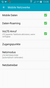

Mein S5 hat Android 5.0 mit diversen kleineren Updates drauf.
Was eventuell einstellungstechnisch ein Problem sein könnte ist, VoLTE (Voice over LTE / LTE-Telefonie) bzw der Netzmodus...

Hab eigentlich alles an bzw. halt die Standardeinstellung:
bei uns um Stuttgart rum hab ich allerdings auch mitm Netz kaum Probleme.
Die Betroffenen sollten vielleicht mal die VoLTE-Anruf Funktion auszuschalten, wenn er da kurzzeitig kein Netz findet könnte es sein, dass es deswegen abgehackt ist.

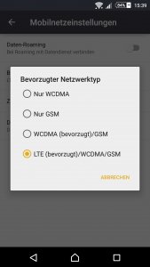

Das ist tatsächlich noch eine Idee, vielleicht kommt das Abhacken ja vom ständigen Hin- und Herwechseln zwischen LTE und G3 bzw. vom ständigen Suchen des "besseren" Netzes im Hintergrund. Bei mir sehen die Einstellungsmöglichkeiten allerdings nur so aus:
Also den Haken eins weiter rauf setzen? Ist eigentlich WCDMA das gleiche wie G3 (und LTE=G4)?
Hmm, aber wenn ich so darüber nachdenke...das würde ja eigentlich bedeuten, dass Bluetooth durch den Wechsel zwischen G3 und G4 beeinträchtigt wird - eher unwahrscheinlich, oder? Ohne Freisprecheinrichtung habe ich ja trotz des Wechsels zwischen G3 und G4 keine Aussetzer...
