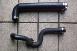

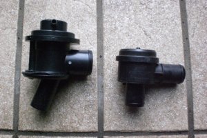

Hab hier mal zwei Bilder, um den Unterschied zwischen Original und Muggianu zu sehn:
links Muggianu - rechts original 1.8T (AUQ)
attachment.php
oben Muggianu - unten original
attachment.php

Das dumme bei dem Muggianu SUS2 ist dass der Eingang von dem Schlauch auch weiterhin nur mickerige 20mm hat!
Das Hauptproblem bei dem originalen Schlauch ist, dass er in der Mitte auf knappe 15mm verengt wird. Wenn man diesen Schlauch ersetzt, gegen einen mit 25mm, dann hat man das gleiche Ergebnis wie mit dem SUS2.
