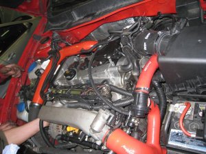

@Squalli
mein AUQ kommt der Fehler nicht und wenn man das SUS für den R modifiziert geht es auch ohne den Fehler :)
Anbei mal ein Bild wie man den N249 Fehler umgeht.
Grob macht das SUS ja nichts anderes als Wege zu verkürzen.

  • Muggianu Schubumluftsystem Beitrag #1.848
erklärt sich doch eigentlich von selbst. es gibt nur 2 schläuche wo du austauschen kannst so das die passen :D
schaus dir auf der muggl page an. glaube kaum das es eine anleitung gibt.
du machst den ansaugschlauch weg. dann machst du den schlauch vom rohr zum fahrerseite llk weg. und da gehören die beiden neuen rein. und dann verbinden.
habe kein sus1. aber anders kanns doch gar nicht passen.
wenn du die bilder genau anschaust auf der page ist das wie eine anleitung. sind ja genug bilder da.

  • Muggianu Schubumluftsystem Beitrag #1.850
auf dem vom colt ist es drauf.
aber auch auf der muggl page. weil im s3 und im tt der gleiche motor - BAM drin ist.
deine andere frage versteh ich jetzt nicht so ganz was du meinst.
das forge splitter ist doch ein ganz normales popp-off nur das es eben haltoffen ist.

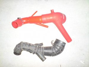

@ Grinch
genau das Teil fehlt mir habe das vordere Teil mit der öffnung zum ventil und das Teil das am Luftfilterkasten angeschlossen wird. jetzt fehlt genau das teil was runter geht weil aufs Originale passt es nicht weil es die selbe größe hat.
<--- ich meine das Teil fehlt oder???
  • Muggianu Schubumluftsystem Beitrag #1.856
Hier ist das Muggl Teil. Unten hab ich mal noch den originalen Schlauch zum Vergleich hingelegt.

  • Muggianu Schubumluftsystem Beitrag #1.857
@ Grinch
ja genau das Teil bzw die teile fehlen mir habe nur das obere bzw das obere ist eingebaut.
Habe nur das große Rohr für den Luffikasten drinne.
Haste so nen Ding noch und wenn ja wieviel und ich brauche es so schnell wie möglich ^^

  • Muggianu Schubumluftsystem Beitrag #1.859
Kann mir vieleicht mal einer sagen wofür das Rohr bitte sein soll???
Soll angeblich zum SUS gehören.
  • Muggianu Schubumluftsystem Beitrag #1.860
Das ist der Schlauch vom Turbodruckrohr zum 1. Ladeluftkühler.
