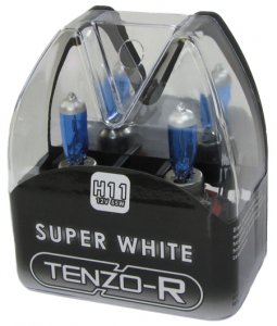

Perfekt danke bubble sowas hab ich gesucht! :). Möchte auch nicht zu 100% an die Farbe und Leuchtkraft der LED Scheinwerfer rankommen, aber das es so bisschen in die Richtung geht wäre gut. Sieht auf den Fotos ja auch schön danach aus, danke! Hast du zufällig noch nen Link von den Birnen? Und sind die "legal"? :D
  • Maddin´s 1,8 TSi Beitrag #132
Hab nochmal in meinen Mails geschaut. Sind die TENZO-R H11 55 Watt SUPER WHITE. Selbige sind nur für den privaten Bereich oder für Showzwecke zu verwenden^^
mfg
