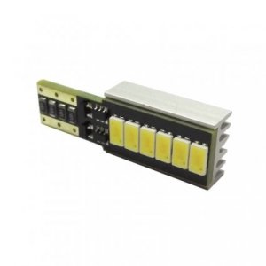

Hat jemand diese Kofferraum LED von Hypercolor schon mal verbaut ?W5W-Glassockellampe-radial-Hypron-Serie.jpg
Gibt es ja auch für das Handschuhfach.
Wie funktionert das ?
Bleibt das Originalgehäuse erhalten (Glassockelfassung entfernen) ?
  • Leselampenwechsel und mehr... (mit Bilder) Beitrag #605
Hat sich erledigt, habe die Lampen bestellt und heute erhalten.
Eigentlich logisch, wenn man sie erstmal in der Hand hat, werden einfach gegen die Glassockel Birne getauscht.:rolleyes:

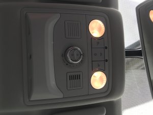

Innenraumbeleuchtung vorn
Hi,
ich bin neu hier im Forum und bin leider bis jetzt noch nicht wirklich fündig geworden. Sollte es einen Thread zu dem Thema geben bitte ich den Doppelpost zu entschuldigen.
Zu meiner Frage:
Ich habe einen Leon ST FR Bj 14 und bin gerade dabei die Innenraumbeleuchtung auf LED-Technik umzustellen. Fußraum, Beleuchtung im Font, Kofferraum usw habe ich schon alles umgebaut aber bei den beiden Leuchten vorne bin ich mir nicht sicher wie ich an die Leuchtmittel kommen und bevor ich was kaputt machen beim entfernen einer Blende o.ä. wollte ich fragen.
Alle Anleitungen die ich gefunden haben zeigen eine andere Konsole deswegen bin ich mir halt nicht zu 100% sicher.
Ich habe mal ein Bild gemacht um zu zeigen welches Segment ich genau meine. Denn ich habe das Panoramadach und auch die Innenraumüberwachung und deshalb konnte ich noch nichts passendes online finden.
Könnte mir jemand sagen welches Teil ich zuerst entfernen muss und am besten wie ohne das was abbricht o.ä.?
Danke erstmal und ein schönes Wochenende!
MfG
  • Leselampenwechsel und mehr... (mit Bilder) Beitrag #610
Der erster Beitrag hier im Thread sollte schon hilfreich sein...
  • Leselampenwechsel und mehr... (mit Bilder) Beitrag #611
Danke dir, sorry das ich das nicht selber gefunden habe.
Habe vorhin mal die Leuchtmittel getauscht einziges Manko aktuell: Die LEDs glimmen leicht wenn die Zündung aus ist und sogar wenn der Wagen abgeschlossen ist, ist das ein bekanntes "Problem" oder liegt es schlicht am Leuchtmittel? (es sind NICHT die Leuchtmittel wie sie dort im Tutorial verwendet werden)
Theorie ist das durch die Innenraumüberwachung dort halt auch im ausgeschalteten Zustand eine Spannung anliegt.
