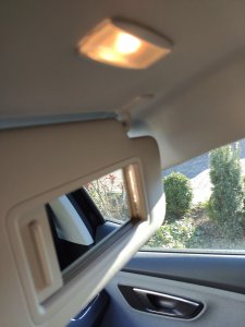

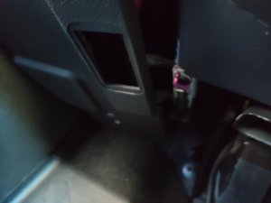

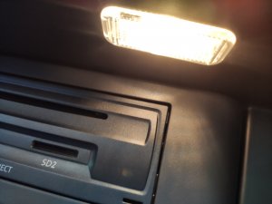

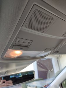

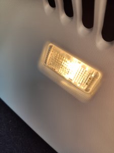

ich fahre einen Leon Style 1.4 TSI Facelift und würde dort ebenfalls gerne die Glühbirnen im Innenraum durch LEDs tauschen, da ich die Kombination aus voll-LED außen mit Glühbirnen innen einfach nur dämlich finde. Leider sind die Links mit den Bezugsquellen, die ich hier so finden konnte, nicht mehr aktuell. Ich habe mal etwas recherchiert und falls ich keinen Fehler gemacht habe sind bei mir aktuell folgende Lampen verbaut, die dann entsprechend durch LEDs zu ersetzen wären:
Schminkspiegel links und rechts - Glühlampe: N 017 725 2 C5W-12V5W
Leselampe links und rechts - Glühlampe: N 017 753 5 W5W-12V5W
Fußraum links und rechts - keine (Nachrüstung möglich?)
Fond links und rechts - Glühlampe: N 017 725 2 L12V5W
Kofferraum - Glühlampe: N 017 753 5 W5W-12V5W
Handschuhfach - Glühlampe: N 017 753 5 W5W-12V5W
Hier einige Bilder der aktuell verbauten (bzw. nicht verbauten) Leuchten:
IMG_20200322_164111.jpgIMG_20200322_164131.jpgIMG_20200322_164138.jpgIMG_20200322_164146.jpgIMG_20200322_164313.jpgIMG_20200322_164428.jpgIMG_20200322_164530.jpgIMG_20200322_164657.jpg
Die Fußraumbeleuchtung würde ich sofern möglich gerne nachrüsten, allerdings traue ich mich da noch nicht so wirklich ran, da ich kaum Infos dazu finden konnte. Lediglich für die Nachrüstung der Fußraumbeleuchtung hinten habe ich hier einige Infos gefunden, wobei dafür allerdings schon vorne die Fußraumbeleuchtung vorausgesetzt wird. Hat hier schon einmal jemand die Fußraumbeleuchtung vorne nachgerüstet und kennt sich bzgl. Pinbelegung, benötigter Teile etc. aus? Kann mir außerdem jemand eine gute Bezugsquelle für qualitativ hochwertige LEDs empfehlen, mit denen ich 1:1 die bereits verbauten Glühlampen ersetzen kann (ohne dass anschließend was flackert oder Fehlercodes geloggt werden)? Von der Farbtemperatur her hätte ich gerne etwas möglichst neutrales, also ca. 4000-5000K.
