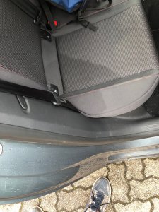

Hatte auch Wasser im Kofferraum in der Reserverradmulde und die rechte Seite im Kofferraum war total nass. Sogar auf den Rücksitzen an der rechten Seite war schon alles nass. (Siehe Bilder)
Heute morgen habe ich meinen Wagen zum Freundlichen gebracht. Er vermutet auch dreckige ablaufschläuche und schaut es sich heute an.
Die Dame am Empfang meinte das wäre keine Garantie und kostet mich 160 Euro!
Kann das sein?

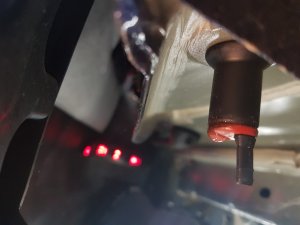

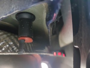

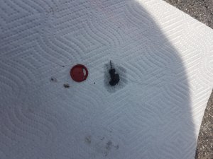

ich habe mir das hier vor ca. 3 Wochen mal durchgelesen und wollte die Prüfung mit dem Reifenwechsel vollziehen.
Gestern Abend kam ich nach einem 3 stündigem Landregen zum Auto. Auf dem Kofferraumrollo stand eine Pfütze und der Himmel hinten links war nass wie ein vollgesaugter Schwamm.
Dank der Beiträge hier konnte ich die hinteren Abläufe schnell prüfen und was soll ich sagen, beide verstopft.
47903
47904
47905
47906
Habe die roten Klappen abgezogen (man muss nix schneiden) und anschließend gespült. Hoffe das Problem damit beseitigt zu haben.
Danke nochmal an die hilfreichen Beiträge!!
Und das bei einem Wagen, der grad mal 1 Jahr alt ist. Kann also nur jedem Neuwagenkäufer raten die "Klappen" so schnell wie möglich zu entfernen.

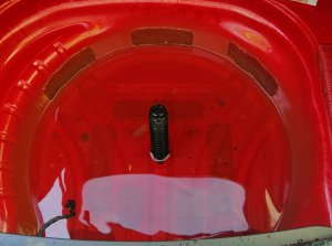

mich hat es jetzt auch voll erwischt. Bei einem heftigen Regenschauer vor einer Woche stand etwas Wasser in der Kofferraumwanne. Da der Regenschauer wirklich extrem war, dachte ich noch, dass da vielleicht einfach nur zuviel Wasser auf einmal durch den Ablauf musste. Jetzt war aber erneut Wasser in der Wanne und die Mulde darunter auch noch halb voll. Heute war ich beim Händler und übermorgen wird dann gleich das ganze PD rausgenommen, da ich seit letztem Winter auch das bekannte "Knack-Problem" habe. Ein Hoch auf die Garantieverlängerung!
  • LEON ST Wassereinbruch Kofferraum Beitrag #98
Bei uns suppt es jetzt auch Ordentlich rein. Haben einen Leasing FR ST udn da steht die ganze Reserveradmulde unter Wasser..wundere mich schon seit ein zwei Wochen über die krasse Luftfeuchtigkeit im Innenraum und heute als ich Mal ohne Radio gefahren bin habe ich es hin und herschwappen hören...und als ich Mal den Kofferraumboden aufgemacht habe sah ich dass das Reserverad samt Subwoofer ca. 10cm unter Wasser steht.. zum Glück ist die Rotzkarte nur geleast udn kostet mich dahingehend als Geschäftskutsche keinen Cent Servicegebühr.
Schaut euch mal Die Sch**sse An..bei meinem 10 Jahre alten Exeo war noch Nie auch nur irgendwas..aber so ist das eben wenn die Hersteller erkennen, dass man mit Defekten am Auto 300% mehr Gewinn macht als mit Autos die nie zur Reperatur müssen
