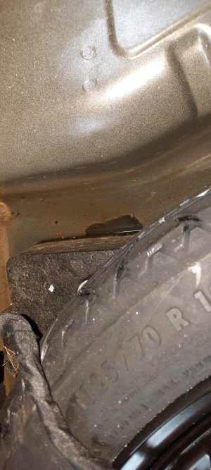

Jetzt hat es mich auch erwischt und ich habe noch keine Ahnung, wo das Wasser eindringt. Habe die Tage schon so einen muffigen Geruch wahrgenommen. Ich dachte, es kommt davon, dass es mir am Dienstag in den Kofferraum geschneit hatte beim Ausladen. Aber eigentlich wird davon ja nichts nass, denn ich habe ja eine Kofferraumwanne. Heute mache ich Kontrolle hinten. Reserveradmulde ist an und für sich trocken unten drin. Aber dann hab ich festgestellt, dass die Packdecke, die ich zusammengerollt ums Reserverad herum liegen habe, hinten rechts richtig nass ist. Dort sind auch einige Tropfen an der Wand der Mulde. Also in der Ecke. die zur rechten Heckleuchte zeigt. Anosnten alles trocken. Also habe ich etwas getastet. Unter die Verkleidung der Ladekante kann man an den Seiten drunter fassen. Dort kann ich auf beiden seiten einen mit etwas weichem (Dämmaterial?) gefüllten Kunststoffsack / Beutel ertasten. Links ist der trocken, weich und leicht. Rechts ist er äußerlich nass und fühlt sich an, als hätte er sich vollgesogen, also fester und schwerer.
Weiß jemand was das für "Beutel" sind? Wo kann das Wasser eingedrungen sein? Habe kein PD.

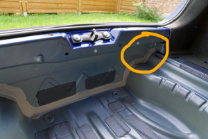

Habe gerade ein passendes Foto von @gramsi gefunden und mal die Stelle markiert, wo die Nässe für mich herkommt und wo diese "Beutel" sitzen (nur auf der anderen Fahrzeugseite).

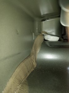

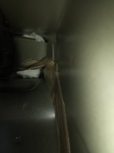

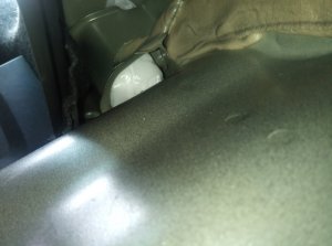

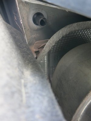

Ich habe es heute bei Tageslicht noch mal versucht nachzuvollziehen. Die "Beutel" konnte ich so auch einmal fotografieren:
Beifahrerseite, von unten fotografiert, unten ist der Beutel nass.
Fahrerseite, von unten fotografiert. Dieser Beutel ist komplett trocken.
Beifahrerseite, von oben (hinter der Kofferraum-Seitenverkleidung) fotografiert, von oben ist der Beutel trocken:
Hat jemand eine Ahnung, was das ist, und wozu sie gut sind? Ist es schlimm, wenn sie nass sind? Kann man sie einfach entfernen, oder austauschen?
Ich denke, ich konnte den Weg des Wassers nachvollziehen und mein Wagen ist prinzipiell dicht. Vermutlich ist, als ich die Abtrennung zum "Seitenfach" nicht drin hatte, dort Wasser (vom Schnee von Schlitten und oder Schaufel) hingelaufen. Denn die Seitenverkleidung ist am Boden dieses Seitenfaches nass. Wenn dort Wasser hinläuft, läuft es fast zwangsläufig an dem weißen Beutel vorbei und dann in die Reserveradmulde. Ich werde es ordentlich auslüften lassen und beobachten.

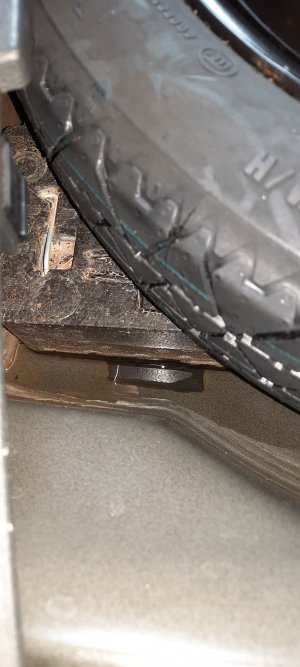

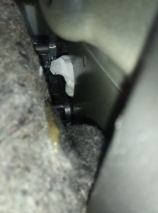

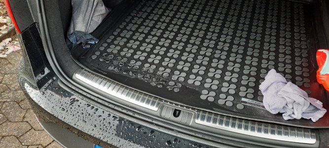

Ich habe gerade kurz geschaut bevor ich Brötchen holen gefahren bin und konnte in der Mulde um das Reserverad keine Feutchtigkeit erfühlen. Zur Sicherheit werde ich aber dennoch die Tage diese ominösen Stöppel entfernen, sicher ist sicher.
  • LEON ST Wassereinbruch Kofferraum Beitrag #129
Ich habe heute mal hinten links und rechts geschaut und wie es scheint wurden die Stöppel schon vom Vorbesitzer (oder durch die Werkstatt) entfernt oder? Auf jeden Fall konnte ich nichts mehr herausziehen und wollte die Gummis jetzt nicht ganz entfernen.
Vorne müsste ich dann nochmal schauen, aber ich gehe von einem ähnlichen Zustand aus...
