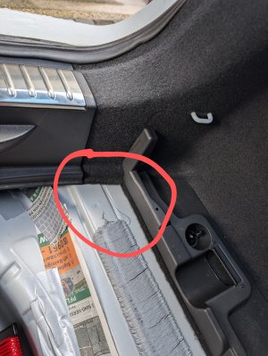

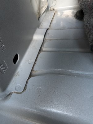

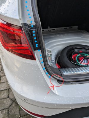

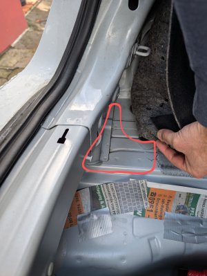

Ich habe auch immer wieder Feuchtigkeit im Kofferraum, bzw der Reserverad Mulde.
Ich fahre einen Seat Leon ST 5F8
Ich habe auch schon diverse Stellen untersucht und dabei auch verstopfte Abläufe am Panoramadach vorne wie hinten gehabt und beseitigt.
Aber für das Wasser in der Reserveradmulde waren die nicht die Ursache und das Problem habe ich weiterhin.
Panoramadach Abläufe, Zwangsentlüftung, Gummistopfen in der Reserveradmulde, Kofferraumdeckel etc kann ich alles mit großer Wahrscheinlichkeit ausschließen.
Ich habe bei meiner Fehlersuche zuletzt festgestellt, dass scheinbar Wasser irgendwie im Bereich der Stoßstange nach innen gelangt.
Ich lade hier mal ein paar Bilder hoch auf denen man denke ich ganz gut erkennt wo genau ich meine.
Wenn ich an der Stelle an der Ladekante gezielt Wasser reinlaufen lasse tropft es zum Einen unter der Stoßstange (ich schätze das soll so sein),
aber zum Anderen sieht man wie sich im Kofferraum innen unterhalb des Rücklichts und unterhalb der seitlichen Kofferraum Verkleidung Wasser ansammelt.
Ich nehme also an von da aus findet das Wasser dann nach und nach seinen Weg zum tiefsten Punkt in der Reserveradmulde.
Natürlich giesst, da normalerweise nicht jemand permanent Wasser an diese Stelle, aber das Wasser läuft ja bei Regen, auch jeweils links und rechts am Kofferraumdeckel nach unten und von dort auf die Stoßstange in Richtung der Ladekante an die beschriebene Stelle.
Ich bin mir damit jetzt relativ sicher, dass das die Eintrittsstelle ist,
Aber weiß noch nicht so ganz was ich mit der Erkenntnis anfange :)
Hat hier jemand Erfahrung mit der Stelle, weiß jemand was genau dort undicht ist und was man dagegen tun kann?
Und wenn nicht, vielleicht ist meine "Entdeckung" ja wenigstens für den einen oder anderen hilfreich der selbst immer noch auf der Suche ist wo nur ständig das Wasser herkommt :)

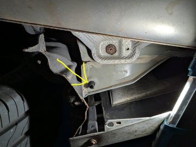

Wenn du nur die Membran am Ende entfernen willst.. bei meinem Leon ST kommt man von unten hinterm Rad ganz einfach dran. Da ist keine Unterboden Verkleidung die weg muss (rechte Seite dagegen schon).
Weiß natürlich nicht wies bei dir aussieht

danke hatte die Membran gefunden und erfühlen können, war auch verstopft. Ich muss das Auto mal noch genauer untersuchen, die letzten Tage ist das ganze Auto nachts innen beschlagen, nicht dass da noch was anderes ist. Oder es ist einfach die Restfeuchtigkeit.
