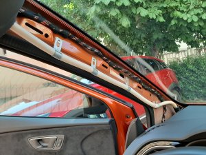

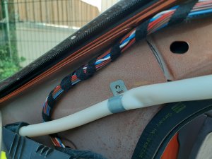

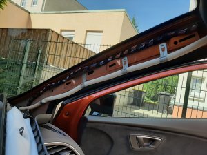

So A-Säulenverkleidung entfernt. Ist nur geklipst. Einfach von oben mit leichter Gewalt ziehen.
Ich musste feststellen. Neue Schlauchschellen verbaut und keine Kabelbinder. MJ18 gefertigt ca. Mai 2018
47113
47114
Trotzdem gibt es Probleme. Der Hochtöner drückt auf die Schläuche
47115
47116
Deshalb habe ich die untere Schelle von dem unteren Loch in das obere Loch verschoben
47117
der Kreis ist die Hochtöner Position
47118
Jetzt verläuft der Schlauch über dem Hochtöner. Meiner Meinung nach passt das so besser
47119
47120

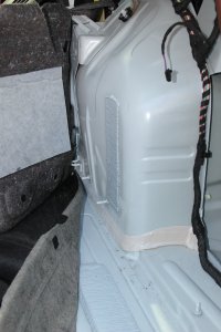

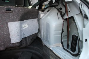

ich hänge mich hier mal ran, da mein 5F ST ebenfalls hinten rechts den Kofferraum nass hat. Allerdings scheint es nicht von den Abläufen des Panoramadachs zu kommen. Da ist alles trocken.
Das Wasser steht ein Stück weiter vorne, an der Ausbuchtung des Radkastens. Das Wasser scheint auch nicht von oben zu kommen, da es nur so 10cm hoch nass ist. Es ist auch nicht so, dass literweise Wasser rein läuft, aber die Verkleidung und der Boden sind nass und riechen schon muffig. Hat jemand eine Idee?
Vor ca. 1 Jahr war das schonmal und nach 1 Woche in der Werkstatt meinte der Freundliche dann, dass es an der Verkleidung am Tankstutzen lag und die ausgetauscht werden musste. Kann aber doch eigentlich nicht sein, dass da schonwieder etwas dran ist. Ich beregne das Auto mal weiter und schaue, ob ich die Quelle doch noch finde.
Viele Grüße
Daniel

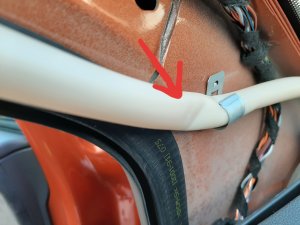

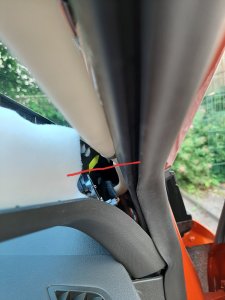

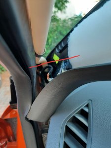

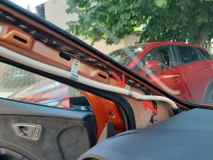

Ich muss mich korrigieren: Das Wasser kommt doch vom Dach. Hinten rechts am Ablauf ist etwas undicht und von dort läuft das Wasser durch den Dachhimmel und tropft dann an der C-Säule runter.
Ich dachte zuerst, dass der Ablauf oben ggf. zu ist, oder die Muffe nicht richtig drauf sitzt, aber das scheint nicht der Fall zu sein. Scheinbar läuft es neben dem Ablauf rein (siehe Bild). Hat jemand ne Idee, wie man das dicht bekommt? Ich wollte mit dem Auto eigentlich nächste Woche in Urlaub und nicht noch lange in die Werkstatt...

Die Verbindung ist gesteckt. Ich hatte schon überlegt, einfach etwas Silikon rein zu schmieren oder außen rum etwas Schrumpfband zu kleben, aber das Wasser scheint garnicht aus der Verbindung zu kommen, sondern läuft wohl schon seitlich aus dem schwarzen Teil (ziemlich genau an der Spitze des roten Pfeils).
@Personaler: Ja, das wäre meine Notlösung, einfach das Dach rundum abkleben. Aber wo die Verkleidung jetzt schon halb ab ist, will ich das auch selbst beheben 🙂
  • LEON ST Wassereinbruch Kofferraum Beitrag #69
Ich meinte eher die Verbindung. Wenn es aber von der Stelle kommt, dann würde ich provisorisch Silikon verwenden.
  • LEON ST Wassereinbruch Kofferraum Beitrag #70
Also, ich habe nochmal alles gesäubert und den Anschluss abgedichtet, aber daran lag es tatsächlich nicht. Es läuft neben dem "Kasten", in dem der Ablauf sitzt raus.
Jetzt könne ich natürlich noch hoffen, dass es vorher doch am Schlauchanschluss lag, der jetzt dicht ist und es nur noch deshalb tropft, weil ich jetzt mit der Gieskanne zu schnell zu viel Wasser reinschütte und es deshalb überläuft? Aber das wäre wohl zu schön...
Leider sieht man es ja von oben nicht. Bekommt man die hintere Scheibe des Panoramadachs so ohne weiteres ausgebaut, dass man sich das mal von oben ansehen kann? Hat sonst noch jemand eine Idee?

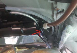

An meinem ST FR (Bj. 2017 ) kann man auch die hinteren Abläufe (Membrane) sehen und prüfen. Links zwischen Endtopf und Stoßstange. Drunterlegen und mit einer Taschenlampe reinleuchten. Rechts musste ich eine Abdeckung (mit Löchern) entfernen (einige Torxschrauben und zwei 10er Kunststoffmuttern). Habe die Membrane einfach mit der Hand "geöffnet" und befühlt und anschließend mit Wasser gespült (mittels Gießkanne am geöffneten Panoramadach). Bei meinem Fahrzeug waren alle Membranen (auch die vorderen) sauber und leicht beweglich.
