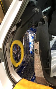

Als ich den ST gedämmt habe, bin ich auch auf die Ablaufschläuche des Panos gestossen.
Seitenverkleidung weg, dann sieht man sie:
Den Schlauch gibts auf beiden Seiten.
Vielleicht solltest du dir das mal anschauen und eventuell versuchen, mit Druckluft auszublasen...

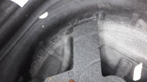

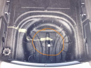

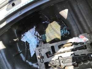

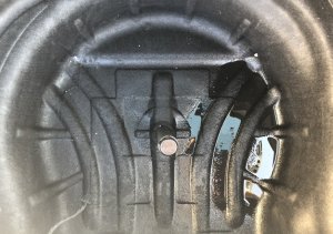

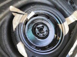

Schwimmbad im Kofferaum oder anders wo kommt das Wasser her
Gerade komme ich aus der Waschanlage und bei entfernen des Kofferraumboden hat mich der Schlag getroffen. Ich kann Fische züchten in meinem Leon ST.
So, nun Frage ich mich wo das Wasser herkommt. Ich nutze den Wagen eigentlich nur für Langstrecke und bin ansonsten mit dem Rad unterweggs, sprcih der steht schonmal zwei Wochen unbewegt vor der Tür.
Jetzt hat es in letzter Zeit ja in Deutschland und auch hier monsumartig geregnet und mir ist beim letzten Mal schon aufgefallen, dass es irgendwie im Kofferraum modrig riecht. Ich habe immer mehrere Laken im Kofferraum um den Wagen zu schützen, falls ich mein Rad mal einlade. Diese waren etwas klamm aber nicht richtig nass. Auch fliegt schonmal der Wassereinkauf ein paar Tage im Kofferraum rum bevor ich dies zu Hause auslade, mir ist aber nicht aufgefallen, dass irgendeine Flasche leer gewesen sein soll, außerdem würde ich bei der Menge auch nicht nur von einer Flasche ausgehen.
Dass es an dem heutigen Waschanlagenbesuch liegen soll kann ich ausschließen, da mir der GEruch und die klammen Laken schon vorher aufgefallen sind. Auch habe ich nach der Waschanlage innen nichts nasses von oben runter laufen gesehen.
Habt ihr eine Ahnung wo das herkommen soll? Gibts da irgendwelche Stellen an denen das beim ST eindringen kann?

Ouh das schaut gar nicht gut aus.
Ich habe / hatte auch etwas Wasser (deutlich weniger wie du) in der Reserveradmulde und dies kommt / kam vom Panoramadach.
Entweder ist dies an der Dichtung undicht oder aber die Ablaufschläuche, welche sich in der C Säule befinden, sind zu / defekt und das Wasser rieselt an der Karosserie richtung Boden in die Mulde.
Alles schön unter der Verkleidung durch ...
Wenn Garantie, ab zum Freundlichen.
Wenn nicht, dann mach die Verkleidung, siehe Bild vom silverR1racer (Beitrag #23), ab und schau nach den Schläuchen.
Ebenfalls würde ich das Panoramadach checken, drück mit em Finger drauf und bei "Spiel" würde ich es korrigieren, es muss fest angepresst sitzen.

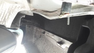

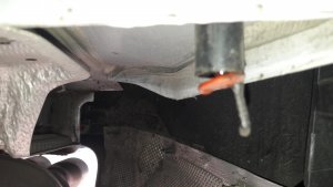

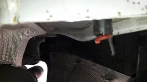

Nun ist es bei mir auch soweit
Ursache wie ich heute rausgefunden habe waren verstopfte Abflußendstücke des Panos. Waren richtige Dreckpfropfen.
Habe beide Seiten sauber gemacht und zum Test in den Ablaufschienen des Panos Wasser reingekippt. Und siehe da, es lief ordentlich unten raus.
Aus meiner Sicht eine Fehlkonstruktion. Völlig ungeschützt zur Straße, zumindest links, rechts ist eine gelöcherte Plastikabdeckung drunter.
Und dann noch die orange Klappe, macht die Öffnung nur noch kleinerer.
Also in Zukunft sollte man das öfter mal säubern. Am besten immer zum Reifenwechsel.

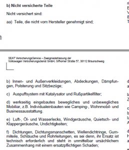

Und laut Versicherung (Anschlussgarantie) ist das Wasser wirklich kein Versicherungsschaden :(
Auszug aus den AGBs:

Der Auszug aus den Bedingungen, den Du hier reingestellt hast, bezieht sich auf Punkt 2. der Versicherungungsbedingungen, "Funktionsgarantie". Die Police wandelt sich nach Ablauf der vereinbarten Laufzeit der Garantieverlängerung in eine Funktionsgarantie mit vermindertem Leistungsumfang um, hier sind dann noch bestimmte Dinge ausgeschlossen. Deine Garantieverlängerung würde auch den Wasserschaden übernehmen!!!! Die Bedingungen der Garantieverlängerung hören bei Punkt 2. auf.

stalker Exeo21 hat Recht. Wenn du noch die verlängerte Werksgarantie (Garantieverlängerung), (nicht Funktionsgarantie hast) ist der Wassereinbruch mit abgesichert, bei der Funktionsgarantie sieht es dagegen anders aus. Unter kannst du dir die AGB's auch nochmal durchlesen, da wird klar zwischen Garantieverlängerung und Funktionsgarantie unterschieden. Unter Punkt IV findest du dazu alles ;) (Hier mal rauskopiert).
IV. Was ist nicht versichert?
1. Garantieverlängerung
Im Rahmen der Garantieverlängerung wird kein Ersatz geleistet

werkseitig eingebaute Radios, CD-Spieler, CD-Wechsler, Antennen,
Unterhaltungselektronik, Navigationssystem, Telefon
und Freisprecheinrichtung, Audio- und Videosysteme, bewegliches
und unbewegliches Mobiliar, z.B. bei Individualeinbauten
wie Camping-, Wohnmobil- und Businessausstattung;
hh) Datenträger (z.B. DVD, CD-ROM) für Navigationsgeräte;
ii) Hochvoltbatterie bei BEV- und PHEV-Fahrzeugen (BEV =
Battery Electric Vehicle / PHEV = Plug-in Hybrid Electric Vehicle).
