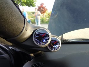

so es gibt mal wieder was neues, auch wenns nichts weltbewegendes ist. ich habe endlich mal die anzeigen in der A-säule ersetzt. die alten waren ziemlich im eimer. jetzt gibt's neue und die skala für den ladedruck ist dank der anzeige bis 3bar endlich groß genug. die öltemp habe ich weg gelassen und gegen eine anzeige für den benzindruck ersetzt, das war für mich wichtiger. jetzt weis ich auch das die pumpe funktioniert wie sie soll. die anzeigen haben eine warnfunktion wenn ein wert über oder unterschritten wird. dann gibt's geblinke und nen nervigen ton, den man aber zum glück abstellen kann. hab sie so angeschlossen das sie tagsüber weis leuchten (damit auch bei Sonnenlicht was sehe, was bei den alten anzeigen leider nicht der fall war. diese hier haben zwar auch denkles glas, aber mit der weisen hinterleuchtung ist es aber kein Problem) und nachts rot damit es zu den Instrumenten passt.
und, was ich am schönsten finde, die angebertaste. habe sie für das bild gleich mal genutzt:
und nochmal im nachtmodus:

Schicke anzeigen! Hätte das auch gern, nur leider trau ich mich beim ARL nich da ran. Wenigstens die Ladedruckanzeige :heart:

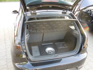

Und der Ibi hat nen netten Kofferraumausbau! 8)

eine anzeige für kraftstoffdruck wäre bein dir auch unsinn, da es ein PD ist. wenn der vorföderdruck nicht da ist geht er halt aus. die LD anzeige ist doch aber keine hürde. ich denke da gibts auch bestimmt anleitungen hier im forum. das einzige knifflige ist dann nur wo man den druck abgreift. aber da könnte ich ja bei meinem winterKFZ mal schauen...
bei dir ist der unterdruckbereich dann aber ungenutzt da der diesel keine DK hat. weis nicht ob es extra anzeigen fürn diesel gibt die erst bei null beginen...
  • Leon Cupra (GT)R -> (Sommer-) Umbau 2014 beendet! Beitrag #84
AW: Leon Cupra (GT)R -> Projekt Getriebe, Abgaßseite GT, Krümmer
Der Unterdruckbereich interressiert mich ja auch gar nicht. :)
Hab gehört, dass es einige einfach mit ner Nadel ein Loch in einen Schlauch gemacht haben oder irgendein Ventil durchlöchert haben. Sowas ist mir dann doch zu heikel nur für eine Anzeige.

Naja, geringen Unterdruck gibts auch beim Diesel (wenn auch wirklich marginal). Es kann ja aber trotzdem sein, dass etwas verstopft ist (im Luftfilter z.b.was angesaugt), dann macht auch der Unterdruckbereich Sinn.
Zum Abzapfen des Ladedruckes nehmen die meisten eine Nadel und stechen damit in den Ladedruckschlauch und dichten das ganze ab. Alster nativ gibt es auch dir Möglichkeit, an einigen Ventilen vorhandene Sacklöcher durchzubohren und in den Gewinden Schlauchnippel einzusetzen.
Solange das sauber ausgeführt wird, gibt es auch keine Probleme, gibt genug Leute, die das auch so gemacht haben.
Als "vorsichtige" Variante kann man bei einigen Motoren auch den Schlauch der internen Ladedruckmessung anzapfen. Das geht aber nur, wenn dieser extern per Schlauch angebunden ist und den Sensor nicht irgendwo integriert hat. Und dann kann es theoretisch noch dazu kommen, dass durch zwei angeschlossene Sensoren und entsprechende Schläuche der Sensor für die Ladedruckregelung nicht mehr richtig arbeitet. Daher ist das "selbt legen" eig. besser.
So, genug OT, schöner Cupra R, lese hier auch viel im stillen mit, nur die Rundanzeigen sagen mir nicht zu, das ist aber eine allgemeine Abneigung, hier hat es ja sogar einen Sinn, daher lasse ich es mal durchghen ;)

hatte ja auch vor sie weg zu lassen und alles über eine obd-app zu machen. aber es ist äußerst unpraktisch auf dem radiodisplay was ab zu lesen habe ich festgestellt. außerdem kann ich den benzindruck (der mir sehr wichtig war) über obd definitiv nicht auslesen, da es hierfür OEM keinen sensor gibt.
also mit nadel und so ist etwas abenteuerlich finde ich. beim kollege am 2.0tdi haben wir einen einsatz zum durchstecken in den schlauch verbaut. sowas wird extra angeboten oder man geht mal beim hydraulikschuppen um die ecke stöbern. da kommt dann von der anderen seite eine überwurfmutter drauf und alles ist dicht. hatten damals mit nem 1mm bohrer durchgebohrt. allerdings sollte man aufpassen das man nicht grade auf dem zugträger (gewebe) bohrt...

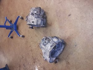

am wochende gab es jetzt endlich ein frisches getriebe. ist zwar nix besonderes, aber ich bin trotzdem froh das ich wieder ohne gehörschutz mit dem auto fahren kann. die 76mm AGA war übers getriebe selbst bei vollast kaum noch zu hören. habe mir für relativ gutes geld ein 02M FZQ mit lagerschaden in der bucht geschossen. dieses hat unser getriebe-spezi nun frisch gemacht. alles erstmal original-teile, die angestrebte verbesserung ist derzeit noch außer sicht. ich hoffe das es wenigsten wieder 20tkm werden bevor das nächste getriebe fällig wird...
hier mal die beiden, von außen kein unterschied: (abgesehen davon das man das alte getriebe schon mit dem kleinen finger durchdrehen konnte...)
und hier mal ein bild vom silbernen getriebesand. wenn das was aus dem getriebe kommt so aus sieht weis man das es definitiv im eimer ist: (foto vom abgelassenen altöl im trolly)
habe etwas davon auf die hand bekommen. als ich abgewischt habe kam mir dann die idee es als glitter-spray zu verkaufen. leider wars da schon im trolly:
so viel nur nochmal zu aussagen wie "mein kumpel fährt das selbe getriebe mit 600PS und alles hält!". ja is klar, wenn das auto nur 1000km im jahr läuft gehts ungefähr 10 jahre gut...

Krass! Ist jetzt die Frage was sich mehr lohnt:
Entweder ein Getriebe extrem vertstärken (alle Innereien neu und Spezialangefertigt) was aber derbe teuer ist, oder ab und an ein "neue" Seriengetriebe verbauen.

Kann man sich keine Getriebeinnerrein anfertigen lassen die stabiler sind? Gibt ja sonstwas für Materialien.
Ggf. Teile vom ganz anderen Getriebe. Gerade VAG hat ja nun auch Dieselmotoren die paar Nm mehr machen als dein kleiner 1.8 :). Kann man sich da keine passenden Teile Suchen?

Wie schon gesagt, man kann sich nen verstärktes Getriebe anfertigen lassen, ist alles bloß eine Frage des Geldes! ;)
  • Leon Cupra (GT)R -> (Sommer-) Umbau 2014 beendet! Beitrag #96
tja, die "günstigste" variante ist ein zahnsatz für 4000€. der anbieter ist aber für mein dafürhalten nicht vertrauenserweckend. das ist aber natürlich nur Mutmaßung. drexler will mir aus welchen gründen auch immer keinen preis für einen zahnsatz nennen. dann gibt es noch die variante ein sequentielles als nachbau zu kaufen für schlappe 14650€ oder, was dann wahrscheinlich noch das beste wäre, ein seqentielles supercopa. da könnte ich eins für 15100€ bekommen. aber selbst wenn der preis nur ein zehntel wäre ist es nicht wirklich eine Option denn die wartungsintervalle für die sequentiellen sind zwischen 3 und 5tkm. also gerade was ich nicht will. und die geräschkulisse wäre für einen alltagseinsatz mehr als untragbar.
das Problem ist auch nicht direkt der zahnsatz, der hält. und materialmäßig gibt's da auch nicht viel neues zu erfinden, das ist schon sehr gut. das Hauptproblem ist die Lagerung...
indirekt könnte man mit einem "semi" schrägverzahnten Radsatz in der Theorie abhilfe schaffen weil mit einem geringeren schrägungswinkel die axiallast auf den wellen automatisch sinkt. damit werden die schrägrollenlager weniger belastet und können die Vorspannung länger halten. aber so ein sonderradsatz kostet als Einzelanfertigung rund 8000€ aufwärts und du musst erstmal einen finden der das überhaupt hin bringt.
ich habe den Gedanken selbst etwas an der Lagerung zu ändern. allerdings fehlen mir jegliche auslegungsdaten zum oem Radsatz. der plan war die Vorspannung nicht rein durch das verschrauben des Gehäuse zu generieren sondern stattdessen die schrägrollenlager durch eine art feder vor zu spannen damit die Vorspannung trotz verschleißbedingtem leichten abrieb und Temperaturschwankungen annähernd gleich bleibt. ob das gehen kann: keine Ahnung. weis halt nicht wie die vorspannkraft ausgelegt ist. Nachteil an der variante: die last aufs lager wird nicht geringer, daher ist nur eine mäßige lebensdauerverlängerung zu erwarten. am effektivsten wäre die Belastung (eben druch einen anderen zahnsatz) zu veringern, aber naja...
ja, und die dicksten front-quer eingebauten diesel (genau wie auch der v6, R32 usw.) fahren das von der Auslegung identische getriebe zum LCR, nämlich ein MQ350 Radsatz in einem 02M Gehäuse...
mit anderen worten: für front quer auf golf4 Basis (und eigentlich auch alle anderen querler aus den baujahren der VAG) gibt es OEM kein stärkeres getriebe als das 02M das ich schon habe. es ist ausgelegt auf 350NM und deckt damit die quer verbauten Motoren komplett ab. der Radsatz im 02Q getriebe im 1P (verbaut zB im 170PS 2.0 PPD) ist übrigens auch der MQ350 der im LCR genau so zum Einsatz kommt. und die rund 430NM die mein "kleiner 1.8T" ;) in der spitze bringt sind halt etwas mehr als 350NM...
