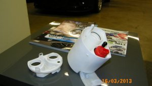

pumpe ist seit gestern abend drin funktioniert erstmal einwandfrei. aber auser übern hof konnte ich aufgrund wetter und saisonkennzeichen nicht fahren. auserdem habe ich noch die originalen kabel liegen. die neuen stromleitungen kommen erst am we, daher ist ein volllasttest noch ne weile hin. passen tuts aber super. die teile lassen sich spitze bearbeiten (hab noch löcher für die schrauben gebohrt) und die schrauben greifen gut und halten feste. einbau ging auch super, hat saugend durch die öffnung gepasst. sehr begeistert bin ich von der geräuschkulisse: es gibt praktisch keine mehr. ist sogar etwas leiser als die OEM pumpe. also kein nerviges heulen von der 044er bosch mehr....

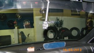

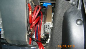

regensensor ist auch drin. leider scheint der gebrauchte sensor ne macke zu haben. relais funktioniert soweit ich das beurteilen kann. (wischt auf intervall 1mal, dann ist ruhe) werde aber noch warten bevor ich den tausche da ich noch nicht weis ob der spiegel ne gute idee war. er hat aufgrund des höheren gewichts keine chance gegen die heftigen auf und ab bewegungen der frontscheibe die durch die etwas erhöhte leistung des soundsystem entstehen. nach ca. 10s ist er nach ganz unten gewandert sodass er am endanschlag im gelenk anliegt und dann fängt der ganze halter an zu wackeln wie blöd.
befürchte leider er wird bei zeiten abfallen....
