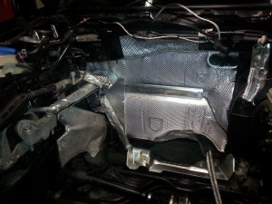

Der motorraum ist neu gedämmt und mit zusätzlichen Hitzeschutz versehen. Die Hitzeschutz Bleche am Lader sind auch fertig montiert. Jetzt müssen noch ein paar Leitungen gepresst werden und dann ist das gute Stück fast fertig. Nur der Adapter für den AGT Sensor fehlt noch.
Getriebe und neue Kupplung sind montiert und Haupzkabelschaucht ist im Auto auch wieder drin.

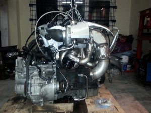

Was den Lader angeht: ist richtig, der 2871 ist drin. Der ist aber noch gut und der 2876 passt auch die Abgassseite des jetzigen. Wäre also ein Option wenn der gute mal sein Leben ausgehaucht hat. Einen Twin Scroll Lader auf den Krümmer zu bauen wäre aber Unsinn. Das bringt nur Punkte wenn ab ZK bis Lader die Kanäle 2:2 getrennt geführt werden. Also ein GTX wird es sicher nicht werden. Ärgerlich ist für mich nur das ein 2871 mit Skyline Verdichterseite viel einfacher gewesen wäre was das Saugrohr angeht. Aber das hätte ich schon vor drei Jahren wissen müssen als ich den Lader gekauft habe.
Was die Leistung angeht: Laut der Einstufung bei Garett nimmt sich das nicht viel. Habe zwar die Laderkennfelder nicht im Kopf, werde aber mal vergleichen. Der Umbau ist diesmal auch in Richtung verbesserung der Haltbarkeit und des Ansprechverhaltens gedacht. Wenn ich noch aug 380-400PS hoch komme wäre das eher eine Zugabe...

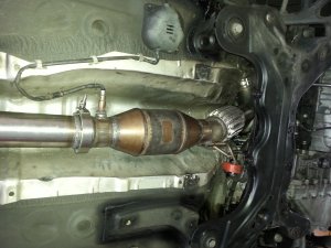

Motor ist drin. Nur minimale Anpassungen waren noch an den Hitzeschutzblechen nötig und eine Wasserleitung ist etwas anders als gedacht geworden.
Auspuff ist komplett fertig und montiert. Außer Kühlmittel und Klima sind alle Flüssigkeiten wieder drauf. Heute haben wir das Relacation-Kit für das SUV gebaut. Damit sind auch alle Rohre usw. für die kalte Motorseite fertig. Es fehlen jetzt noch ein paar Schlauchbögen die ich noch bestellen muss.

Der Lader spricht wie erwartet gut 1000rpm früher an. Der volle Schub ist etwa 500rpm eher da. Die ganze Kurve ist damit angenehmer geworden und der extreme Drehmomentanstieg ist etwas geglättet. Fährt sich sehr viel bürgerlicher und trotzdem mit gefühlt gleicher Leistung wie zuvor. Und man muss nicht so früh zurück schalten das man schon bei 5500rpm im kleineren Gang ankommt.

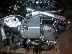

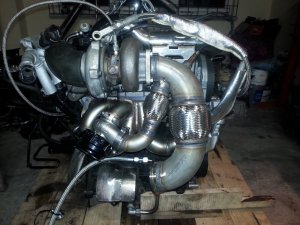

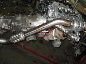

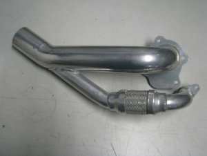

nur ein guter gemeinter tipp von mir!
Der Wastegate anschluss in die Downpipe, nimms mir nicht übel, is katastrophe ^^
1. Je weiter weg von der Turbine desto besser!
2. Möglichst Mit dem Abgasfluss in die Downpipe
Aufpassen, sowas kann schnell nach hinten losgehen, weil so hält das nicht lange^^

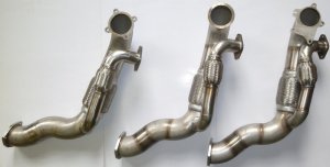

Hier mal als beispiel das du genau verstehst was ich meine:
LG
  • Leon Cupra (GT)R -> (Sommer-) Umbau 2014 beendet! Beitrag #127

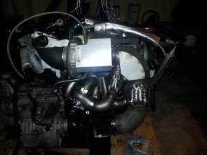

ich weis das das strömungsmäßig nicht ideal (=sch****) ist. hatte es ja vorher auch anders. aber bei quer verbau und edelstahl fächer ist die last auf den fächer zu groß wenn das flexstück weiter vom lader weg ist und der krümmer geht hops. wenn ich aber nach dem ersten flexstück ins DP zurück gehe kann ich aller 10tkm das flexstück vom WG-bypass wechseln...
einen tod muss ich leider sterben.
wenn ich gusskrümmer und/oder längsmotor fahren würde hätte ich auch so gebaut wie du gezeigt hast.
denke aber das wenn was hops geht es das WG ist, und das ist mir lieber als der krümmer...
für die leistung ist es auch nicht opti, aber der gedanke bei dem umbau war mehr die laufleistung als die motorleistung. er wird die 400er marke denke nicht brechen. und wenn doch dreh ich ihn freiwillig ein stück zurück.
aber danke für den hinweis, wenn du ne idee hast wie man es besser lösen kann ohne die o.g. problematik bin ich für vorschläge dankbar...

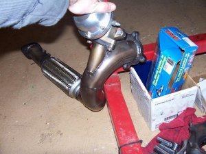

warum gehts du mit dem WG nicht untern dem Felxrohr der DP rein !?
  • Leon Cupra (GT)R -> (Sommer-) Umbau 2014 beendet! Beitrag #129
weil ich das flexrohr vom WG nicht parallel und in die selbe höhe wie das vom DP bekomme. direkt daneben komme ich mit den biegungen nicht hin, dann müsste ich mit 70-90° auf gärung arbeiten. und eine andere höhe oder richtung führt dazu das sich das ganze verspannt wenn der motor kippt. damit hält das flexstück nicht lange und der krümmer leidet auch.
grundlegend funktioniert die ganze sache eh nur mit dem zweiten 76er flexstück vorm kat. (s. bilder) nur eins geht gleich garnicht, das macht kein VA krümmer mit.
wenn du eine seite nach vorn gehst siehst du wie es vorher war. da hatte ich eben diese probleme. an der verbindung zwischen DP und WG sieht man das ich selbst dafür ein paar mal probieren musste. sehr schön fand ichs trotzdem nicht, daher auch der umbau. ein- und ausbau geht mit dem neuen system auch viel schöner.

Naja, Topmount ist der ja auch. ;)
In der ersten Stufe des Umbaus habe ich nen Gusskrümmer gehabt. War überhaupt nicht zufrieden damit, ständig abgerissene Bolzen weil es nur ein T25 für den 2860RS war. Die M8 haben es einfach nicht gehalten, mehr als 5Tkm waren damit nicht drin. Erst nach dem Wechsel auf den 2871R mit T3 und damit M10 war das gelöst. Ehrlich gesagt frage ich mich wie das andere machen, allerdings zeigen meine Recherchen das es wohl bei anderen weniger ins Gewicht fällt weil die Umabuten garnicht erst so lang halten. Die wenigsten schaffen vergleichbare Langzeit-Haltbarkeit...
Diese Kompensatoren habe ich schon ausprobiert. Hat 2x nicht lange gehalten... Das Flexstück wie im Bild hat sich als am haltbarsten erwiesen. Hat auch in der alten Version schon keine Probleme mehr gemacht. Ich war halt nur mit der Ausführung im Allgemeinen nicht zufrieden. Das Auge isst ja bekanntlich mit. Und wenn es etwas besser geht baue ich das dann auch gern besser. ;)
