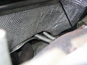

EDIT: So hab Foddo gemacht. Diese beiden Schläuche haben mir die gestern gezeigt!

:totlach: hihihihihihihi:D SUPER LEUTE VON DEINER WERKSTATT:D
....TSCHULDIGUNG...DAS SIND DIE SCHALTSEILZÜGE:D
nein viel weiteroben wo die druckdose (goldfarben) ist. gleich unterhalb des stängelchens das aus der druckdose kommt
ich seh sogar das stängelchen der druckdose hervorgucken am unteren, rechten rand deines kreises=) gleich über dem krümmer
du musst von hinten zum motor HIN fotografieren. weist du wo der turbo ist?

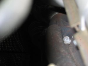

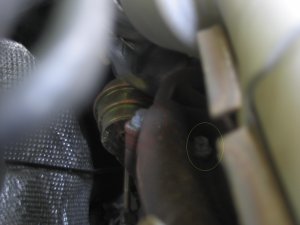

So guck ma hab noch paar Bilder gemacht, aber ich komm mit der Cam nicht wirklich dahinter, sondern schaffs nur von schräg oben!
Auf dem dritten Bild hab ich 2 Kreise gemacht...rot und gelb - welche der beiden Muttern ist die richtige? ^^

UNTER DEM STÄNGELCHEN MID DEN 2 MUTTERN=) fass doch mal hin
von der ,,schraube" muss auch noch eine leitung wegführen dann ists der fühler.
dasda sind die befestigungsschrauben deines ,,föhns"=) =turbo=)
ich sehe was was du nicht siehst=) hihi
..ich sehe ihn im dritten bild ganz unten am rand ein wenig links von der mitte (ein stück der leitung)
links unterhalb der forderen mutter welche am goldenen stängelchen sitzt.. GLAUB ICH

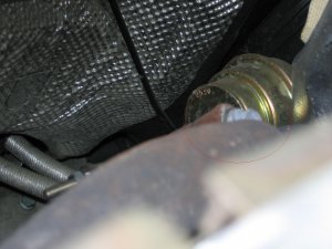

mhkay, also unter dem Stängelchen, was unter der linken Mutter nach unten geht? :D
Also meine grüne Umkringelung in folgendem Foto.... ?(
Ich kann da jetzt erstma net wieder dran, sondern erst heut Abend wieder :rolleyes:
Allerdings erkennt man da doch garnix zum Schrauben dann oder? Ist das dann auch ne Mutter, die ich erstma erfühlen kann oder wie oder was? :D

ja da unterhalb!!!
fass doch mal da überall ein bisschen hin dann spührst du die leitung, die da angeschraubt ist da unterhalb des stängelchens!!!!
ich seh ihn bei meinem sogar wenn ich mich rüberbeuge mit lampe
versuch allas mal, sonst mach ein handyfoto für Deine ansicht

hey, wenn du von links her mit ner lampe da runter guckst DANN SIEHST DU IHN!!!!
:) :) unterhalb des druckdosenstängelchen=)
du weist doch weches druckdosenstängelchen ich meine oder? die goldene dose da die man auf den bildern sieht
