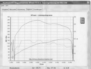

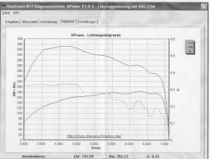

Ich war bei meinem Tuner. Ergebnis des Besuchs nach einigen Testfahrten und Messungen über Vag.Com (Leistungsprüfstand war dieses mal wieder aus versch. Gründen nicht möglich) ist folgendes:
Mein R schafft hat mit Seriensoftware die auf dem ersten Diagramm zu erkennenden Werte.
Mit getunter Software die auf dem zweiten Diagramm.
Alle Messungen wurden unter gleichen Bedingungen gemacht.
Ich habe mit getunter Software (also mit den Werten auf Bild 2) von 100-200 einmal eine Zeit von 17,9 und einmal von 17,6 gefahren.
Dies entspricht aber ja nur Serien-Cupra-R-Werten. Warum schafft mein R mit getunter Software net mehr?

Ich glaube, dass ich ab sofort mit meinem Problem leben darf.... mein R hat knapp 16 KW zu wenig im Serienzustand und ich hab keine Ahnung wieso...
Serienstreuung von 8% nach unten kann man da auch net mehr sagen?! Das sind ja etwas mehr als 8%...
