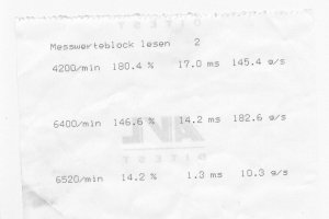

sooooooooooooo,
da bin ich wieder ^^
Ich hab das Ergebnis mal angehängt.... es ist zu wenig Luftmasse, oder?
Mein neuer LMM wird bestellt...
Ja, die haben mir beim Händler eben versucht den Abgastemperaturfühler zu zeigen, aber das war nach der Luftmassen-Messung :D
War bisschen heiß :baby:
Aber da wo die hingezeigt haben kommt man doch mim Arm von oben net hin oder???
Desweiteren haben die gemeint, dass der es wohl in meinem Fall net wäre, da man das während der Fahr übelst hören würde, ist das so??
Und die haben noch gesagt, dass die nur von unten da dran kommen würden...also Hebebühne - ergo kompliziert - ergo für mich nur demnächst mal möglich, weil ich da auf ner Bühne bin wegen meinem VSD-Ersatzrohr! Da muss ich noch was fuddeln...
Naja, sag mir ma was du anhand der Werte erkennst ?! Vielleicht is es der Abgastemp.-Fühler ja garnet mehr anhand deiner Erkenntnis ?!

ojeeeeeeeeeeeee....
aalso... was soll der letzte wert???? 10g/s bei 6500 rpm, das war nicht bei vollgas..
der 2. wert kann mann brauchen..das problem ist der gedruckte wert ist vieleicht nicht der höchste wert wenn er nicht genau beim höchsten die print taste gedrückt hatt, hatt er denn auch sonst gekuckt? und keinen anderen/höheren wert gesehen??? wenn nicht dann hast du ca. ausgerechnet 234.102564 Ps:D also ******* chip oder LMM oder temp-sonde, oder alle drei:D :D .
sorry die haben keine ahnung. wenn du nicht eine domstrebe montiert hast dann kommst du eeeaaasyy hin.. oder bin ich zauberer??? ich glaubs nich die erzählen irgend einen ******* weil sie keine ahnung haben, macht mich sooooo agressiv:)
nein mann hört kein zischen!!!!!!
also: wenn du VORM auto stehst musst du auf der linken seite zum turbo runter. beim festziehen die stange der druckdose nicht verbiegen, und wenns die sonde war kannst du ja mal vorbei und nachhilfeunterricht geben:D ;)
aber LMM würde ich eh rauskicken, übrigens ist bei sportluftfiltern der verschleiss von LMMs sehr viel höher

Also:
Der 2. Wert ist glaub der höchste, den wir erreicht haben! Ich hab andauernd drauf geguckt auf die Anzeige und da war nix höheres dabei!
Das mit den PS könnte hinhauen! Deckt sich eigentlich so mit meinen R-Fahrungen :D
Hab keine Domstrebe ^^
Ja, wir haben von links auf den Turbo runter geguckt und 2 solcher Gewinde-Alu-Schläuche oder sowas in der Art gesehen. Die gingen dann zum Turbo, aber die Hitzewand hat die Sicht auf den Fühler wie er am Turbo sitzt versperrt.
Mag auch sein, dass ma da ran kommt, aber net einfach, oder?
Das mit Sportluffis und dem größeren Verschleiß beim LMM is klar ;)

Wenn der neue LMM drin ist lässt gleich nochmal den Wert prüfen oder?
Bin mal gespannt! 8)
  • Leistung direkt nach Chiptuning da - kurz danach wieder weg!? Beitrag #80
Den Luftmassenwert?
Jap, den lass ich dann direkt wieder prüfen!
@Sevi:
Anhand der Luftmassen-Werte, die ich ja jetzt habe, kann ich doch schon ausschließen, dass es die Tempsonde oder der Chip ist oder? Der Chip muss ma bei andren Fahrzeugen auch worken. Also anhand des zu niedrigen Luftmassenwerts kann dafür doch NUR der LMM erstma verantwortlich sein, oder net?
