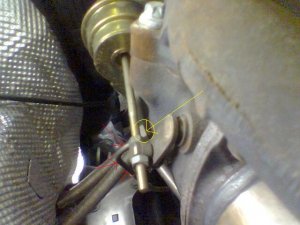

@relax=) : wegen seinen muskelarmen..du kennst zum glück das prob nicht mit der blöden sonde die sich löst beim gchippten cupra r, mit deinem k03 lader..seufts:)
.gut die meisten merken es eh nicht

War mal kurz draußen und hab das mal angeschaut :D Da siehst wirklich net viel, von links aber sieht man noch ein Stückchen einer Stahlflexleitung das unterhalb der 2 dicken Stahlflex-Gestängezeugs nach oben hochgeht, wohl zum Turbo, das isses oder???

glaub schon.. hast du denn auch nen fühler verbaut, weil das paradoxe ist, das der bei einem gechippten nämlich rausprogrammiert wird:)

LOL Christoph, hab das Foto ma hochgeladen... das is ja ganz schön klein he?? :D
Kannste mir das nochma in größer schicken? ^^
Auf welchen Punkt muss ich mich auf dem Bild konzentrieren? :baby:
EDIT:
Soooo jetzt kommt ma mein Handy-Foto ^^ Hab meinen Arm so weit reingesteckt wie es ging...die roten Pfeile sollen das Stängelchen markieren und dieses Stängelchen geht dann ja wie ein "L" nach rechts...da recht wo ich den gelben Kringel und gelben Pfeil gemacht habe - IST DAS DER FÜHLER??? :D

genauuuuu!!:D
siehst du den abstand vom 6-kant zum turbo, deine sonde ist ziehmich sicher lose, vergleich mal mit meinem foto

Danke für die 2. MMS, ich lad das Foto grad ma hoch und vergleiche!
Du meinst den Abstand, den die Mutter nach rechts (Turbo) hat, ja? :)
OMG ich erkenn auf diesem Foto noch weniger als auf deinem ersten, aber wenn ich die Stelle wohl an meinem Bild richtig gekennzeichnet hab, dann hab ich ihn ja.
Muss ich oder meine Werkstatt nur noch hinkommen :very_hap:

irgend ein feines ärmchen kommt da schon hin.
hast du nun nen neuen LMM? der wird das meiste ausmachen
