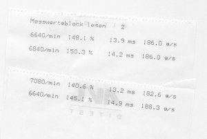

Tach,
meld mich erstma nur kurz:
Neue Luftmassenwerte durch neuen LMM hab ich angefügt - ist nicht wirklich ein großer Unterschied, was?
Den Abgastemperaturfühler konnten wir von oben net erreichen, ABER von unten.
Naja, er war fest :(
Also da war auch nix zu holen. Und der ist auch nicht rausprogrammiert...hab nachgefragt beim Tuner.
Beim Fahren hab ich KEINEN Unterschiedn gespürt würde ich gefühlsmässig sagen. Die paar Gramm mehr, die ich da hab, machen wohl keine Kuh fett?!
Also alles beim alten oder wie?!
Naja, ich hab mit nix andrem gerechnet, ich bin wirklich nur so ne sch.eiße gewöhnt.
Ich hau jetzt die BMC Box raus, warum weiß ich net, ich machs einfach... und dann hab ich wieder den normalen Ansaugweg. Hab nämlich derzeit nen Samco-Ansatzstück, dass im Durchmesser kleiner wird und dadran nen 60 mm Schlauch.
Das mach ich jetzt wieder Serie und fahr nochma ne Runde, aber messen kann ich heut erstma nix mehr.
Zum :vomit:
@lord: Die Software bringt ja einen Unterschied. Mein Wagen hat Serie schätzungsweise um die 200 PS... da fängt es ja schon an.
  • Leistung direkt nach Chiptuning da - kurz danach wieder weg!? Beitrag #128
Nuja so schlecht sind die Werte nicht!
Viel mehr hab ich auch nicht!
Wie schauts mit der Lambdasonde aus??
Was sagen da die Werte??
Wieviel km hast du den schon drauf??
  • Leistung direkt nach Chiptuning da - kurz danach wieder weg!? Beitrag #129
Ja schlecht waren die net...also besser als Serie, klar, aber ich hab irgendwie mehr erwartet!
Aber Leute, wenn ich mich jetzt net total irre, total bescheuert und verrückt und geblendet von was auch immer bin, dann geht mein R jetzt seit eben nachdem ich die BMC-Box rausgenommen hab wesentlich besser!
Ich hab die eben ausgebaut, orig. Kasten rein und bin gefahren.... warm war er noch mehr oder weniger von den ganzen Fahrten beim Seat-Händler eben.... der ging richtig gut eben.... ich hatte im oberen Bereich meine ich paar kleine "Unregelmäßigkeiten" vorher gehabt, die hab ich auch net gemerkt.
Naja dann wollt ichs wissen und hab auf ner ungeeigneten Strecke die 100-200 alleine gemessen (ich weiß, bisschen gefährlich usw.)
Naja, die Strecke war gerade, aber das ganze Stück war eine seeeehr lang gezogene ganz leichte Kurve. Musste nen Ibzia auf der rechten Spur überholen (also es war 2-spurig)
und dann hab ich als abwechelnd auf Tacho und Straße geguckt und als der Zeiger schon leicht über 200 war gestoppt: 15,2 sec.
Ich weiß, dass das keine optimale Messung war, aber spätestens moin mach ich ne richtige mit Partner... wenn net noch heut Nacht. Wollt nur gleich fodd ^^
Naja, mein bester Wert zuvor war 17,6 sec.
Vielleicht pack ich ja ne 14er wenn ichs orgendliche mache??? :astonish: 8o
Boah, ich bin gespannt... wenn ich die letzten Monate durchgemacht hab wegen meiner BMC-Box, dann muss ich eigentlich das Gegenteil von "feiern" tun....erstma komplett ausflippen :D
@lord: 39000km. Lambdasonde hab ich noch nicht überprüft! Aber ich GLAUBE das mein Problem beseitigt ist... muss moin unbedingt die 100-200 messen.
  • Leistung direkt nach Chiptuning da - kurz danach wieder weg!? Beitrag #130
also: hallo zusammen
erstens mal: voll genial das deine sonde hält!
zweitens: du hast jetz gerechnete 242Ps fast 10 mehr als vorhin.
..drittens =) : ganz am anfang dieses treads habe ich dir genau beschrieben, was ich deiner meinungnach machen würde, und du hättest niemehr mit leistungsmangel zu kämpfen. ich probiers nochmal ungefähr: also box raus, popp-off raus,
sonde fest, neuer LMM. UND JETZ HAST DU EINE VERNÜNFTIGE BASIS FÜR EIN TUNING.
Tuner die dir einfach eine modell und motorübergreifende software auf deine cpu laden, ohne eine individuelle anpassung AUF DEM PRÜFSTAND, das kann es nicht sein!! HEY MEIN 1. VERBAUTER CHIP WAR SOEINER, danach habe ich mit allem möglichen schnikschnack probiert meine leistungs defizite zu kompensieren, aber wie ich schon lange sagte, das ist kontraproduktiv!!! ICH HATTE 235PS!!!!
es gibt noch soviel was du beachten solltest, vom richtigen prüfstand über ein evtl. WAES-System für genügend LL-Kühlung usw. UND DANN HAST DU RUHE MIT DEINER KISTE=)
Natürlich kannes mit soeiner software gutgehen, ES KANN.
übrigens jungs, die lamdasonde wird bei volllast nicht gebraucht=) =)
und das die temp. sonde nicht rausprogrammiert ist ist fahrlässig, und kann nicht effektiv sein, punkto leistung!!!!
ich hab am anfang eine menge lehrgeld gezahlt, im wahrsten sinn des wortes
@verpeilOr: wenn du möchtest können wir jamal über skipe Phonen dann kann ich dir alles genau und ein wenig rascher erklären, bin nämlich stink langsam mit der tastatur=)

  • Leistung direkt nach Chiptuning da - kurz danach wieder weg!? Beitrag #133
Also meiner hatte Serie ca. 180g/s, mit Tuning max 205 g/s, min. 200 g/s (je nach Wetter).
Da stimmt was nicht. Ich würde zu einem Tuner fahren der das in den Griff bekommt. Muss er eben mal den Fehler suchen. ein Tuner sollte sich damit auskennen.
Dillenburg ist doch in der Nähe von Rothe Motorsport, oder?
Evtl. da mal fragen.
1000-1200grad max.
Wenn der diese Temp erreicht ist er schon hinüber. Der erreicht in Serie max 930-940°, der Fühler ist für Sicherheitsoptionen eingebaut.
