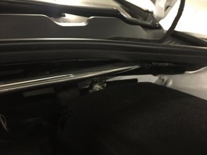

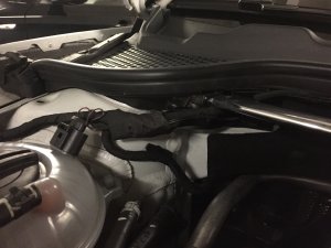

L-i-p-p-i, was ist das für ne Domstrebe ?
Handschuhfach gekühlt ? Beitrag #73
L-i-p-p-i
499
50
Die Bilder sind versehentlich hier gelandet, den richtigen Beitrag findest Du hier
