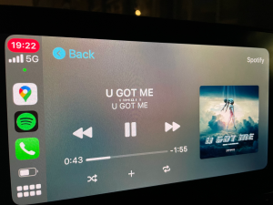

Hab leider noch kein "reales" Foto von CarPlay in der Musikansicht gesehen, bei meinem neuen Leon ists zwar genauso "gequetscht" wie von euch berichtet wird, jedoch wird aber auch einfach der Interpret "gekonnt versteckt".
Ist das nur ein Bug bei mir, oder habt ihr dasselbe Problem?
Sieht bei mir genauso aus, dass der Interpret nicht lesbar ist 🙈

Sieht bei mir auch so aus, ist aber zum Glück nur "Optik".
